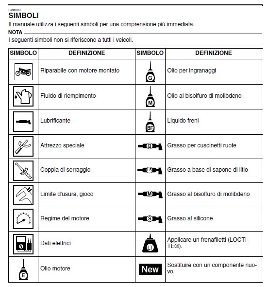

In tutti i manuali d'officina Yamaha che ho visto, la legenda dei simboli si trova nelle prime pagine :book:

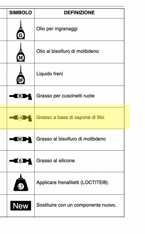

Dal Manuale di Riparazione Ténéré 700

Sì la simbologia si trova all'inizio dei manuali di officina (ma non nel manuale utente "classico").

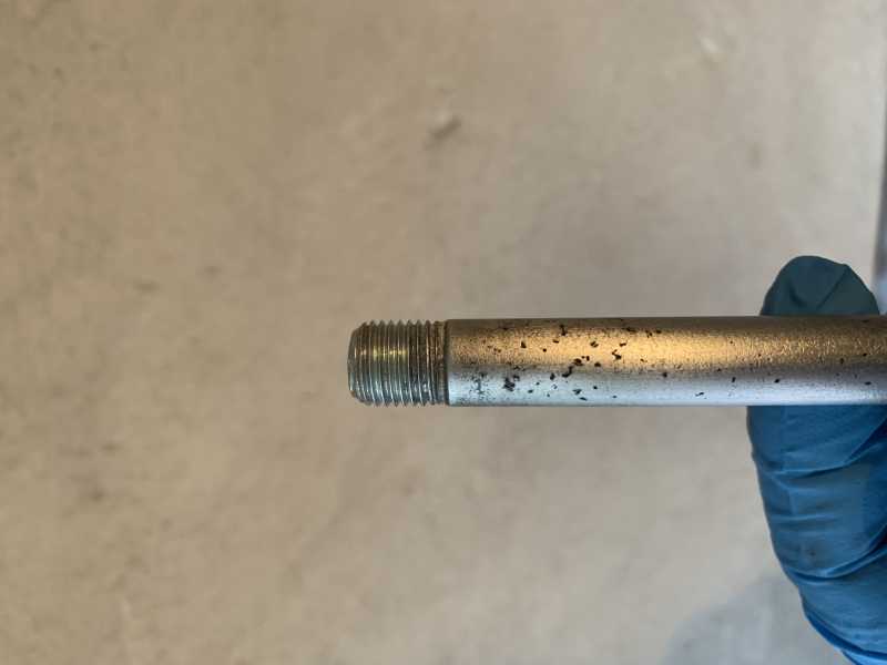

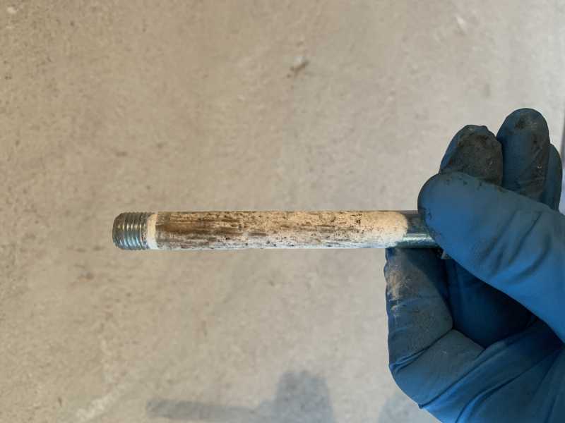

Certo, ma se Yamaha mi tira fuori una moto poco lubrificata nelle parti esenziali, scusa il francesismo, m'incazzo di brutto (vedi immagine)
Uno dei perni del leveraggio del T700 :censored:
E dopo una profonda pulizia sono venuti alla vista punti di ruggine profondi (troppo profondi per una moto nuova)

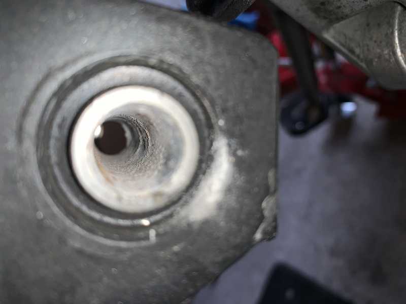

Per non parlare della boccola:
La cosa che mi ha fatto incazzare di più è stata la risposta del concessionario "eh, bisogna vedere dove sei andato e quanto sale c'era"
Ma che c...o di risposta è??? :censored: :wallb:

Stesso e identica situazione del 660 ultima generazione, gruppo leveraggio mono ammortizzatore, e astucci rulli forcellone posteriore privi di lubrificante :ohmy: :ohmy:
Che figura di m...
