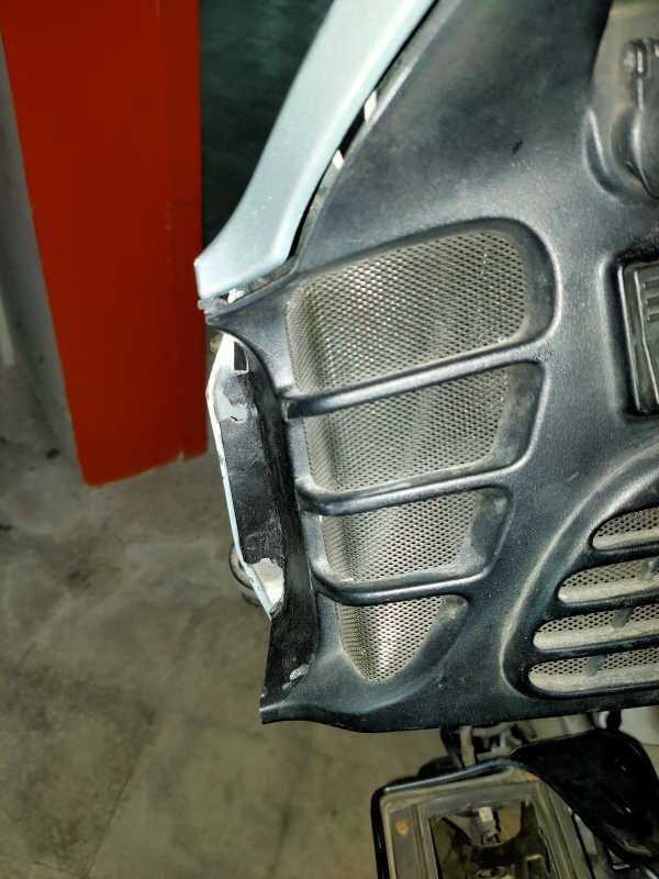

Ciao a tutti,
ho un problema con la mascherina in plastica del cruscotto di un bmr r1100rt che dovrei risolvere.

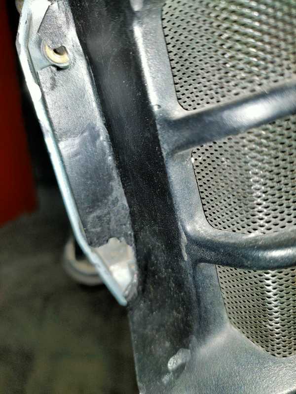

in pratica si è rotto nel punto in cui le viti fanno presa sulla struttura sottostante, causando anche la perdita di qualche frammento di plastica
premetto che precedentemente era già stata effettuata una riparazione nello stesso punto con una colla bicomponente specifica per plastica (visbella speedy fix).
Ora dovrei riuscire a ricostruire il pezzo in modo non troppo evidente esteticamente, permettendo alle viti di fare presa...qualche suggetimento?
Grazie in anticipo a tutti

Fibra di vetro

Ciao Luca,
grazie per la risposta!
avevo pensato alla fibra di vetro e resina epossidica, pero ero indeciso a causa dello spessore molto ridotto della parte da ricostruire :nonso:
Farò qualche prova sovrapponendo al massimo un paio di strati di fogli di fibra e disegnando la sagoma su cartoncino per ritagliarlo..vediamo cosa viene fuori :jason2:

mettici un lamierino sagomato da sotto, in modo che fa presa sul fianco, e le parti ricostruite non devono fare forza
Ricostruzione plastica cruscotto 17/11/2020 09:22 #7618194
Un paio di strati di vetroresina dovrebbero essere sufficienti, però bisogna che la riparazione sia estesa per un bel pezzo dietro il cruscotto e non so se lo spessore aggiunto può creare dei problemi.
L'alternativa, più laboriosa, potrebbe essere un foglio di alluminio sagomato con un lavoro da lattoniere.
In ogni caso, anche se usi la vetroresina, incolla la riparazione con un bel mastice perchè la resina, alla lunga, non rimane attaccata alla plastica.

SilFraBar a che tipo di mastice ti riferisci? Intendi applicare il mastice sulla vetroresina (chiaramente una volta che si è indurita) ?

Esatto:
Una volta indurita la vetroresina avrà preso la forma del pezzo su cui l'hai stesa; a quel punto la stacchi e la incolli con il buon vecchio Bostik o con una colla bicomponente.
Tanti anni fa riparai così la carenatura della Honda CBR 600 anche se tutti mi dicevano che la vetroresina non teneva su quel materiale ... se la stendi e basta è vero ma se la incolli tiene.

Fibra di vetro
forse intendeva stucco vetroresina che è più facile da lavorare nelle piccole riparazioni, rispetto ai fogli,

ho visto vari filmati sulle riparazioni di pezzi mancanti, serve solo pratica e un po di pazienza, intendo pezze di fibra di vetro e resina bicomponente

No, lo stucco non regge, serve come riempitivo ma non ha nessuna resistenza strutturale.
Usare la vetroresine in tessuto è semplicissimo, basta (come dice Luca) vedere un paio di tutorial e si è in grado di farlo.... la prima volta verrà un porcaio ma, in questo caso, è nascosto quindi nessun problema.
