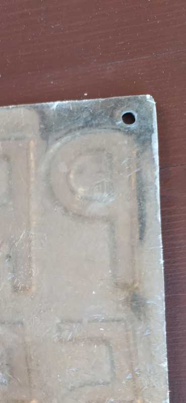

Buongiorno a tutti, ho un problema nella targa della mia tenerona, qualcuno di voi sa come posso sistemarla prima che si rompi del tutto? Esiste un prodotto specifico senza doverla fare saldare? Allego foto. Grazie a tutti e buona domenica

La targa non si può modificare, se è rotta, l'unica maniera è mettere della fibra di vetro da dietro

Non è possibile fare un duplicato della targa rotta ma devi rifarla solo se la rottura interessa i numeri.
Nel tuo caso si sono rotti gli angoli, quindi non ci sono problemi.
Io userei il retro della targa per fare un fondo in vetroresina per poi incollarlo con un buon mastice....in questo modo recuperi gli angoli e sei in regola per tutto.

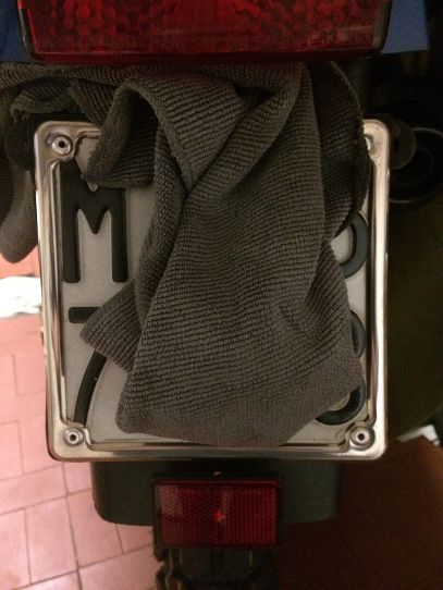

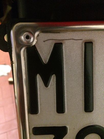

Io ho risolto mettendo una cornice targa in acciaio inox acquistata su ebay a euro 8,28 spedita, cosi la targa rimane ben fissata all'interno della cornice.

Ecco due foto della mia cornice targa in inox montata

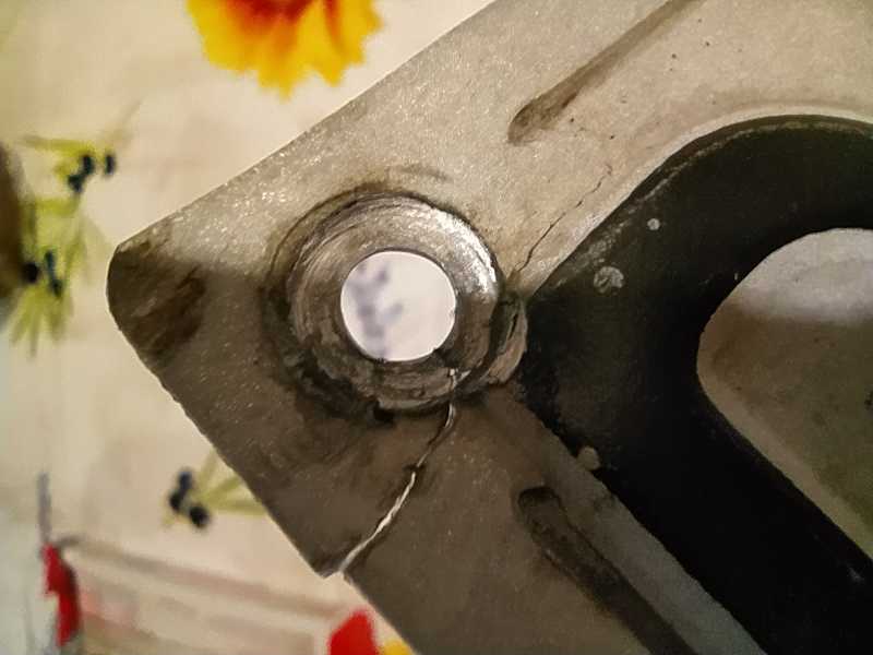

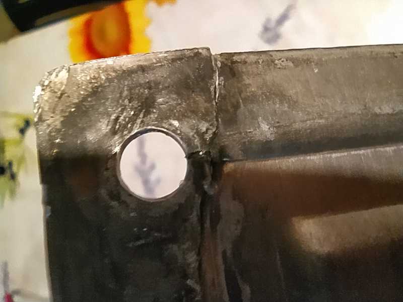

Ecco fatto, due stesure di fibra di vetro, ottimo risultato direi, grazie ancora del consiglio!

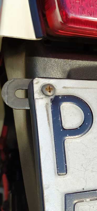

Se può servire, io avevo la targa in simil plastica nelle stesse condizioni.
Ho ritagliato a misura il lamierino in acciaio di un vecchio DVD da PC ed incollato dietro con resina epox.
A distanza di 7 anni regge ancora.
