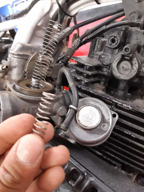

Allora aprendo il carburatore il meccanico (ex Yamaha) ha notato subito mancanza di pezzi viti e o ring ha recuperato quello che è riuscito a recuperare da vecchi carburatori nella sua officina per farmi andare a casa visto che la moto mi ha lasciato a piedi (per fortuna nel porto ad Olbia e che ho dovuto portarliela a Genova) aveva trovato una molla grossa e dura che non permetteva l'apertura del carburatore, poi un problema del galleggiante che si impallava e non partiva più la moto.... l'ultimo meccanico non è stato molto chiaro ha detto soltanto che ha modificato il carburatore eliminando la molletta un po' più leggera montata su a Genova.. allego foto
ora come ora il carburatore risponde al comando aumentando potenza ma conoscendo la vera potenza che può avere un TT messo bene direi che non è al top anche perché di compressione non è messo male il motore, parte al primo colpo anche dopo giorni da fermo ,ha anche la manopola del gas che si blocca e non torna in sede facendo quel click tipico!!!(lo si vede nel video)

Ecco la foto

ad occhio nella foto la molla che è inserita adesso nel carburatore è quella giusta, tieni conto che ce ne sonpo moltissimi tipi per cui ad occhio è difficile.
In tuttii casi quella moto influisce sulla risposta al gas nei transitori ai regimi medi poichè lavora sul secondo corpo a depressione.
Quindi non dorvrebbe portare a problemi di regolarità.
Il carburatore dei 595 è relativamente semplice da mettere a posto, e non soffre delle problematiche dei mikuni del ST.
Non dovresti aver problemi con un kit di revisione e un secondo carburatore dal quale recuperare i pezzi mancanti a metterlo a posto.
In rete ci sono tantissimi tutorial su come pulire e sistemare un carburaytore del 600... ma pochi sono completi al 100%.
Armati di pazienza e guardali tutti. La cosa più importante è fare la regolazione del livello del gallegiante. da essa dipenderà tutto il funzionamento. e le regolazioni.
Il modo corretto di farla è con il metodo del tubicino che sfrutta il principio dei vasi comunicanti. fatto correttamente il livello il setup di fabbrica di solito va bene.
Tieni conto che il carb del 59x differisce un pochino da quello del xt600 per il meccanismo a depressione, ma in sostanza sono identici.
