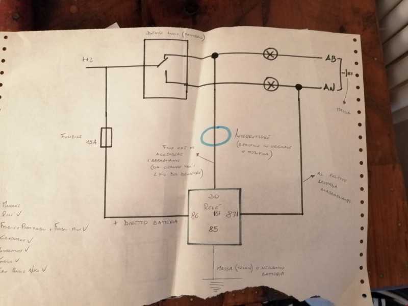

Rimane da vedere se il generatore riesce a tenere in piedi due lampadine assieme, ma si può confidare nel fatto che dell'abbagliante se ne fa un uso sporadico e c'è la batteria che viene in aiuto.
Se viaggi tanto con tutto acceso, facile tenda a scaricarsi la batteria.
Si può considerare, in ogni caso, di montare lampadine led al fanale posteriore e per illuminazione cruscotto. Già così recuperi 10 watt (30 w quando freni).
Mettere frecce LED non serve in quanto devi poi aggiungere le resistenze per simulare il carico originale. Consumerebbero le resistenze al posto delle lampade.

Zappaterra ha scritto:
Se aggiungi un diodo, per tenere acceso l'anabbagliante con abbagliante acceso (senza relè) considera che implica una caduta di tensione pure lui sull'anabbagliante.
hai una caduta di 0,6V nella peggiore delle ipotesi, ma considerando che hai già l'abbagliante acceso, non sarà un grande problema.
Giuste tutte le altre considerazioni!
Beh, 0,6v mica è poco. Unito alla perdita di circa 0,8v dell'impianto originale. E devi far passare il doppio della corrente nell'interruttore originale.
Visto che mi sembra che la modifica sia volta a "vedere meglio", metterei i relè senza pensarci.
Oppure anche solo relè su anabbaglianti e diodo che da abb eccita il relè degli anabbaglianti.
E volendo, puoi migliorare anche il negativo della lampadina. Non l'ho fatto perché il salto era piccolo nel mio. Mi pare 0,2v. Poco da recuperare.
Comunque, se vuoi vedere quanto perde, punti il tester in voltmetro sul - della lampadina e sul - della batteria. A lampadina accesa.

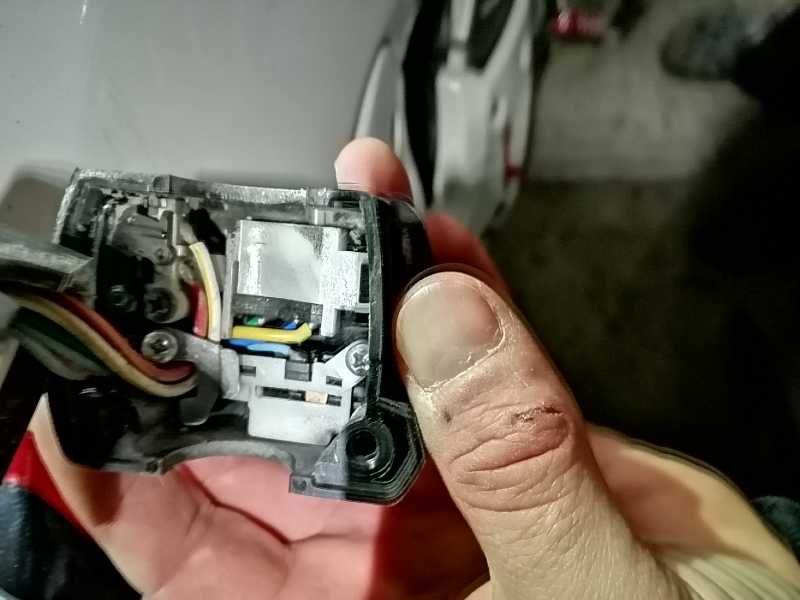

Approfittando dall'isolamento da Covid e del fatto che sto bene mi sono messo sotto.
Ho preparato tutto il cablaggio ma ovviamente ho una piccola incertezza. Al devio luci arrivano 3 cavi verde, blu e giallo.
Provando con la continuità ho scoperto che il verde è anabbagliante ma ovviamente gli altri 2 niente di niente.
Sono quasi certo che il giallo porta corrente per cui rimane il blu.
Speriamo funzioni.....
in omnia pericula spalanca manipula

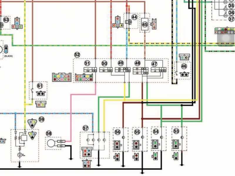

supertramp se può esserti utile...
Questo in allegato è un pezzo dello schema elettrico XT660Z 2008
44) relè faro
49) commutatore abb/anabb
50) interruttore pass
52) gruppo comandi sx
57) faro

Grazie BlackCat,
quindi stando allo schema alle lampade vanno verde e giallo?
Una è anabbagliante e l'altra abbagliante?

Esatto,
Verde anabbagliante e giallo abbagliante.
(Appena controllato sulla mia che è del 2015).
