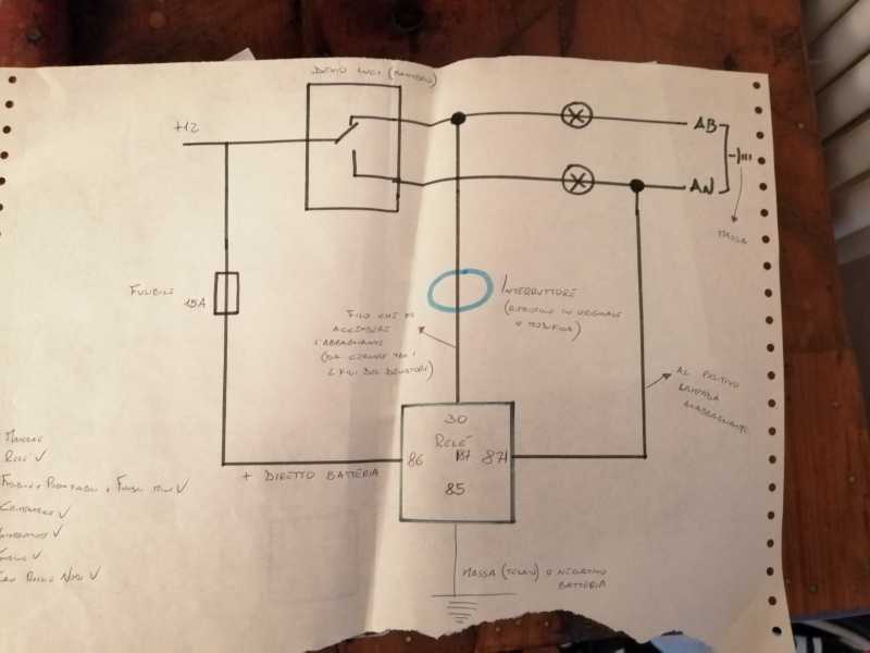

Circuito fatto e testato! :bananaclub:
Alla fine ho lasciato l'impianto originale integro ed ho fatto un cablaggio secondario con un interruttore per attivare o disattivare la modifica.
Grazie BlackCat del supporto e a tutti quelli che hanno scritto.
Posta lo schema del cablaggio secondario .
Grazie !

Ciao,
ecco lo schema che ho usato io è una variante di quello suggerito qualche post prima.
Il cerchio azzurro è un interruttore che ho messo perché così posso attivare la modifica oppure fare in modo che tutto rimanga in versione originale.
