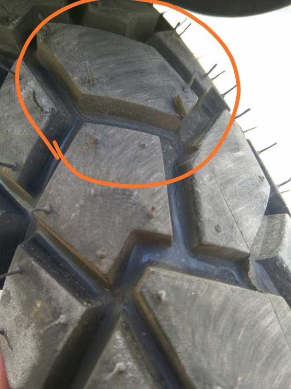

  • Messaggi: 291
E' normale sulla gomma nuova di produzione maggio 2020 queste spaccature?
