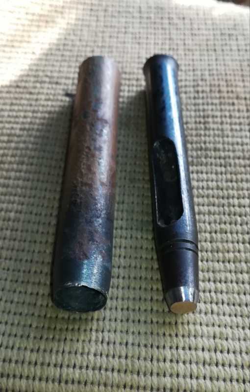

Intanto è bene procurarsi due tubi in misura, un po' affilati sulla mola, per poter tagliare le sedi delle viti e delle boccole di riferimento (la carta da guarnizioni si taglia e lavora molto bene....).
Io ne ho uno da 6,5mm per le viti da 6. E mi son fatto un altro tubo che taglia i 13 di diametro. (il carter Suzuki Dr ha le boccole di riferimento da 13).
Basta appoggiare il tubo affilato sulla carta con un pezzo di compensato dietro, premi e ruoti. E la carta si taglia con precisione.

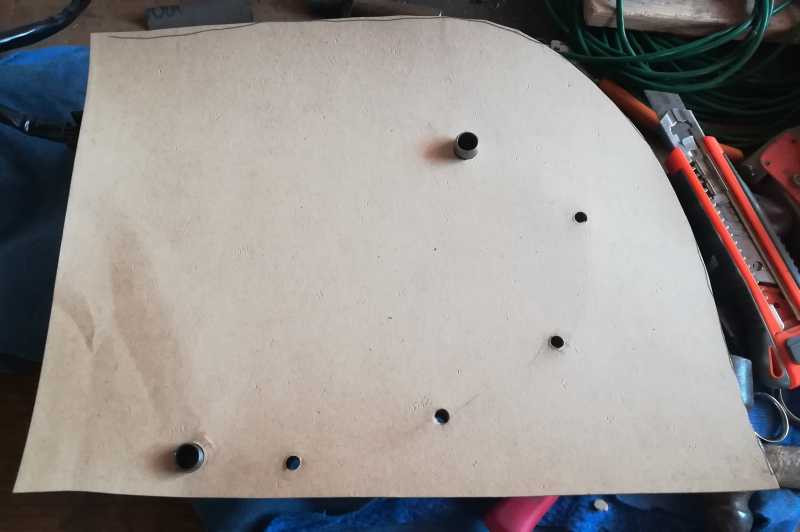

Per iniziare tagli un pezzo abbondante, guardi dove tagliare il primo buco-boccola e lo fai.
Poggi la carta sul carter, infili la boccola nel buco appena fatto e, premendo, segni la seconda boccola.
Togli la guarnizione, tagli la seconda boccola e le infili tutte e due.
A questo punto hai fatto i riferimenti per determinare la posizione del foglio. Bene. Allora, sempre premendo e magari aiutandoti con una matita, segni i buchi delle viti. E, alla stessa maniera di prima, li tagli, ma stavolta da 6,5mm.

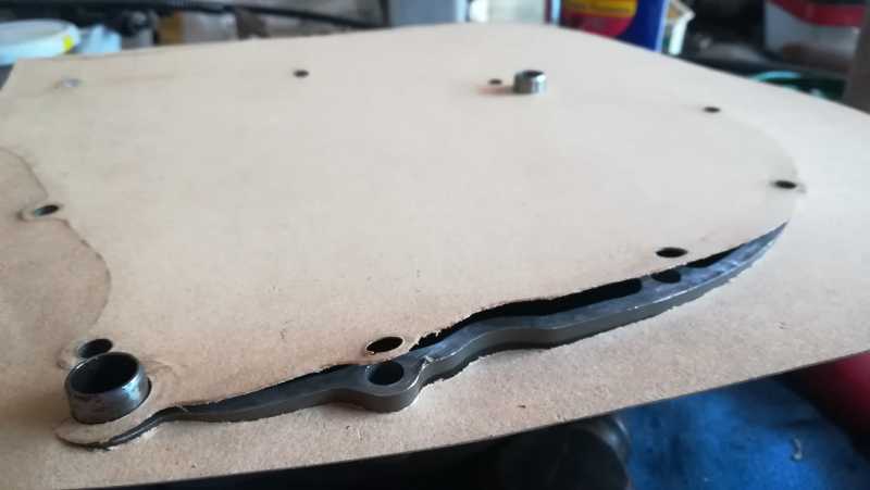

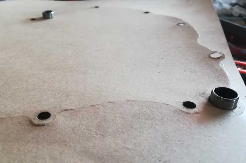

È ora di tagliare il bordo. Più facile di quel che sembra. Tenendo il foglio appoggiato al carter picchietti piano piano sullo spigolo del bordo esterno con un piccolo martellino in modo da segnare tutto il bordo. Picchiettare piano, sei sull'alluminio. Vai delicato, non fare come farebbe Tarzan.

A questo punto, quando hai fatto tutto il giro, o tagli col cutter (se ne hai uno affilato).
Oppure continui a picchiettare finché la carta non si taglia. Occhio che lo scopo è quello di tagliare la carta, non di ammaccare l'alluminio......

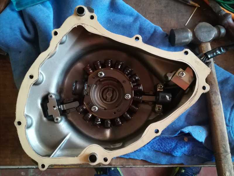

Ti dovresti ritrovare in breve tempo in queste condizioni..... E il più è fatto.

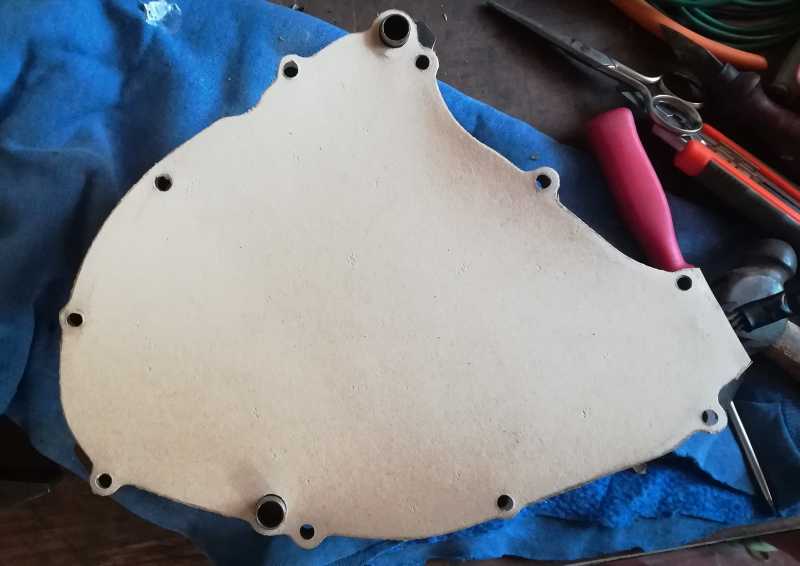

Rimane solo da segnare con una matita il bordo interno (stando abbondanti, non a filo).
Poi ti appoggi su un cartone e tagli col cutter.
Guarnizione fatta. E con la carta della migliore qualità.
Prima di rimontare è il caso di provarla sul motore per vedere che non interferisca con pezzi meccanici. Nel caso, rifinire col forbici la parte interna.
Tutto qua. Nemmeno mezz'ora e la guarnizione è fatta.
