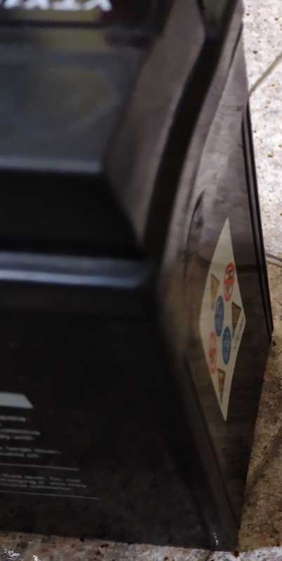

mi sono accorto che la batteria, tipo AGM, è deformata. Sembra sia andata sottovuoto.
Sapevo che le batterie si potessero deformare per eccessivo carico ma gonfiandosi.
A qualcuno di voi è mai capitato o l'avete mai vista una batteria "in depressione"?

Può essere che abbia "sfiatato" un eccesso di pressione, magari perchè si era surriscaldata, e che poi non sia potuta rientrare l'aria una volta che si è raffreddata.
Strano ....è la prima volta che vedo una cosa del genere ma mi sembra che questa sia l'unica spiegazione possibile.
