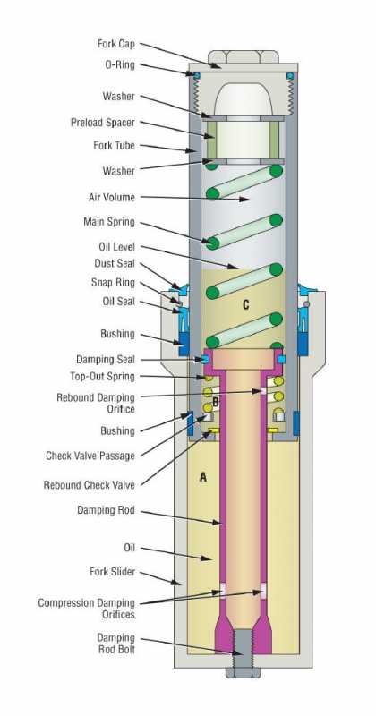

Cominciamo col dire che si tratta di un kit per forcelle a pompanti e non a cartuccia.
A cartuccia sono quelle con pistoni e lamelle.
Sono almeno 15 anni che sono sul mercato.Le ha fatte Mupo,poi Matris,poi FG,poi Bettella, (credo sia questo il nome) e poi altri.
Tutti questi kit avevano una cosa in comune;non funzionavano.
Il sistema si basa sul presunto controllo del flusso dell'olio che risale dal foro interno del pompante quando la forcella si comprime
Quindi funziona solo sulla compressione,o meglio dovrebbe!!
Al primo affondamento in effetti questo succede,però c'è un problema;l'olio deve tornare velocemente nella camera bassa per poter riprendere il ciclo alle pompate successive e questo non succede!
Ci vuole del tempo, perchè questo percorso è chiuso da una lamella che per muoversi deve aspettare una depressione che richiede tempo.
Quindi se gli affondamenti sono in rapida successione avremo che la camera inferiore si svuota e la forcella funzionerà come se non ci fosse olio.
A mio parere non è questa la via da seguire.Se si vuole una forca più sostenuta serviranno delle molle con K maggiore (non progressive) se serve più frenata sull'estensione servirà rifare la valvola che regola questa funzione,che,per chi non lo sapesse,anche queste forcelle "economiche" hanno.

Due immagini relative allo schema di funzionamento di una forcella tradizionale (forcella1) e una con cartuccia (forcella2)
Lo schema di funzionamento è assolutamente identico: c'è un pistone sul quale sono ricavati dei passaggi chiusi da delle lamelle metalliche che frenano progressivamente il flusso dell'olio durante la compressione e c'è un passaggio obbligato che fa la stessa cosa durante il ritorno (in questo caso non in modo progressivo perchè il ritorno, dovuto all'estensione della molla, avrà sempre la stessa velocità).
L'unica differenza è che, nella forcella con cartuccia, tutto questo avviene all'interno di un ammortizzatore più piccolo inserito dentro la forcella.
Una forcella con cartuccia non è necessariamente meglio di una senza, adotta solo una soluzione diversa, per certi aspetti migliore di quella tradizionale ma non migliore in assoluto.
L'arnese pubblicizzato dove dovrebbe essere messo? E quanto rallenta il flusso dell'olio? E siamo sicuri che sia solo quello il problema della nostra forcella?

Ho letto sul sito racetech tutta la spiegazione sul funzionamento della forcella e dei loro emulatori... e se non hanno scritto sciocchezze penso che il loro discorso possa funzionare. Certo, non trasformerà una forcella dozzinale in una da gran premio, ma almeno in teoria un certo effetto si dovrebbe ottenere. In sostanza il loro emulatore dovrebbe agire solo in compressione, regolandone la velocità, mentre in estensione il funzionamento della forcella rimane quello originale. Il vantaggio è che cambiando la gradazione dell'olio modifichi la risposta solo in estensione, mentre in compressione la regolazione (che fai attraverso l'emulatore) non dovrebbe essere influenzata da questo parametro. Anzi, dal momento che spesso il montaggio di questi emulatori prevede la modifica del nr o dimensione dei fori sull'asta pompante originale, l'estensione dovrebbe essere più agevolata rispetto a prima.

Quando una forcella a pompanti affonda troppo non c'è altro da fare che mettere molle più dure o alzare di un pò il livello dell'olio.
La viscosità incide solo minimamente sull'estensione ma nulla sulla compressione.
Tende però a diminuire la sensibilità nello scorrimento aumentando di molto il punto di stacco.
Diverso il discorso in quelle a cartuccia,dove si può intervenire anche sui pacchi lamellari oltre ai suddetti parametri.
Se non scorre (ma qui andiamo sui dettagli) il più delle volte è un problema di tenute,paraolio e parapolvere,di olio e di rugosità degli steli.
Le boccole ovviamente dovranno essere integre e con gioco corretto.
Quando consumate,più che "legare" lo stelo,e quindi lo scorrimento,prendono gioco compromettendo la durata delle tenute e alterando la rugosità dello stelo rigandolo.
