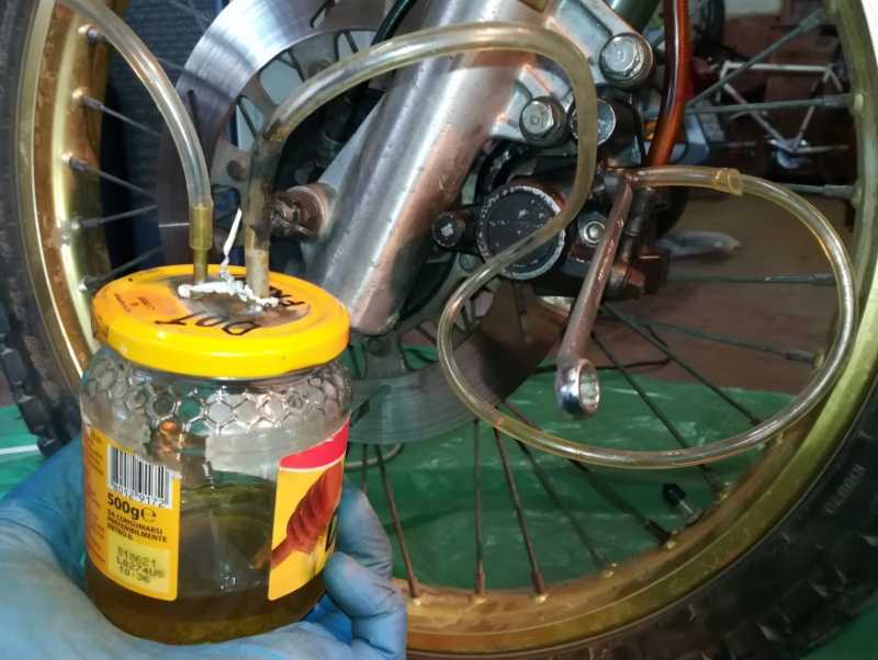

Ciao. Un'idea per come fare a riempire un circuito freno senza diventare matti. Tante volte si fatica ad innescare la pompa e bisogna impazzire caricando olio con una siringa. C'è chi ci ha perso mezza giornata.
Quando lo devo fare uso un barattolo da sottaceti (dove va a finire l'olio) con due tubetti di ottone stagnati nel tappo dal quale aspiro aria con un compressore rubato a un vecchio frigorifero.
Come si vede in foto, un tubo va collegato al nipplo della pinza, l'altro al tubo di aspirazione del compressore.
Basta riempire la vaschetta della pompa, aprire il nipplo e la depressione tira dentro l'olio succhiando via tutta l'aria. Importante non lasciare che la vaschetta si vuoti, i fori dentro la stessa devono sempre essere ben coperti di olio.

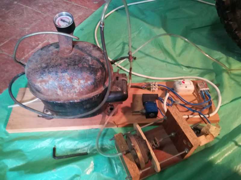

Il mio compressore, a dir la verità, è una rudimentale macchinetta "per il vuoto" che stabilizza la depressione a -0,3 bar. Costruita 20 anni fa quando mi capitava di fare laminati in composito o ali per aeroplani con il sistema polistirolo + ricopertura incollata con epoxy in sottovuoto. L'interruttore per regolare la depressione lo avevo costruito modificando un polmoncino usato nelle lavatrici per regolare il livello dell'acqua nel cestello. La depressione spinge sulla membrana che, tramite un'asta guidata, comprime una molla. Il tutto muove un microswitch che accende e spegne il compressore. Stringendo o allentando il galletto sulla molla regoli la depressione che vuoi ottenere. Brutto da vedere, ma funziona molto ma molto bene.

Il vasetto con i due tubetti. Uno va alla pinza da spurgare. L'altro viene dal compressore e succhia l'aria da dentro al vasetto mettendolo in depressione.
Ultima modifica: 22/02/2020 21:32 da Zappaterra.

La "macchinetta per il vuoto". Compressore, relè e polmone per la regolazione della depressione.

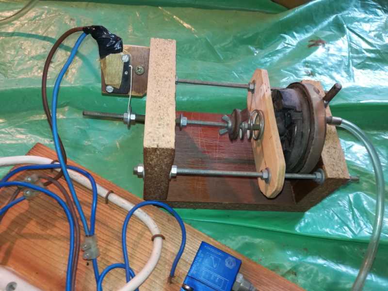

Riempimento freno con compressore da frigor 22/02/2020 21:02 #7611481
  • Messaggi: 512
  • Ringraziamenti ricevuti 91
Il regolatore di pressione. Non è comunque necessario averlo per spurgare un freno.

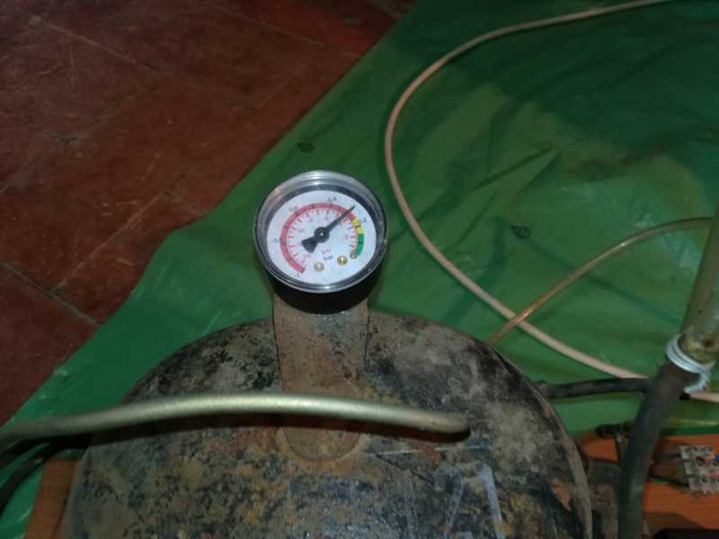

C'è anche un manometro per controllare la depressione nel circuito sia corretta. Quando si fanno ali in polistirolo ricoperto, se si eccede con la depressione, si può schiacciare il polistirolo rovinando l'ala in costruzione.
