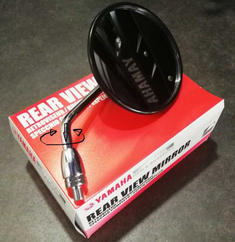

Ciao a tutti, ho i specchietti originali del ST che girano su se stessi a vuoto, anche avendo provato a stringere con il controdado, regge giusto mezza uscita, dopo di che con la resistenza all'aria comincia a roteare.
Allego un'immagine per far capire meglio.
Attualmente togliendo il dado dentro, ci sono circa 4 rondelle che fanno da spessore per dare un pò più di resistenza (tra l'altro com'è il sistema originale?). Vorrei mantenere gli originali possibilmente quindi spero ci sia un modo per tenerli fermi. Consigli? Grazie

Normalmente gli specchietti hanno filettature destre e sinistre, rispettivamente per essere montati sui lati corrispondenti
Questo perché in questo modo la spinta del vento contribuisce a non farli allentare
Il controdado serve per regolare la posizione
Ovviamente se qualcuno ha fatto pasticci o danni, bisogna vedere il da farsi con i pezzi in mano, cercando la soluzione

L'asta non è affatto bloccata al controdado
Semplicemente, sul manubrio c'è il supporto, che ha una filettatura femmina
L'asta è filettata maschio, e va avvitata nella femmina del supporto quasi fino in fondo, perché deve avere ancora una certa libertà di rotazione per regolare la posizione dello specchio
Il controdado è invece avvitato sull'asta, e alla fine si serra, sviluppando un notevole attrito che impedisce lo svitamento
Principio comunissimo in meccanica

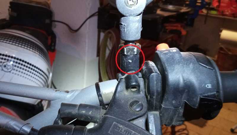

Io ho avuto questo problema con il Beta ALP.
Mi si è spanato il supporto sul manubrio che è fatto di un metallo con la consistenza dello stracchino e, purtroppo, è ricavato sull'attacco della frizione.... ho risolto forando supporto e stelo dello specchietto (dopo averlo messo in posizione) e inserendo una spina di ferro (forellino di 2 mm ... pressoché invisibile).
Sicuramente non è una soluzione "elegante" ma, altrettanto sicuramente, è definitiva ... lo specchietto non si allenterà mai più.
