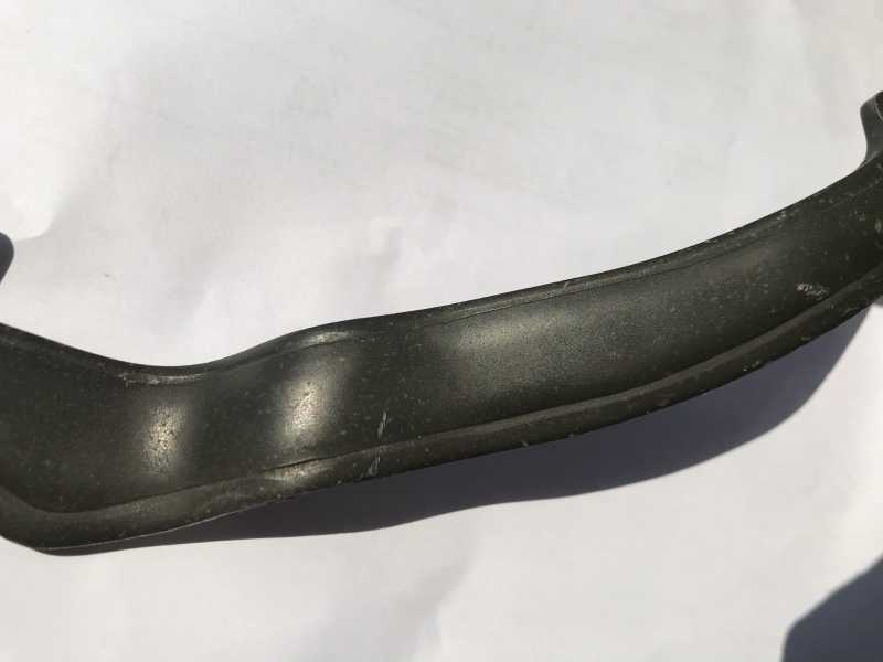

Buongiorno a tutti, sto dando di matto in quanto non riesco a capire che trattamento hanno i seguenti pezzi del tenere 34L anno 1984!!
Dunque....sto eseguendo un restauro totale, e di conseguenza per quanto mi riguarda i pezzi devono essere come mamma gli ha fatti.
Vorrei ridare il tono originale (sembra quasi un colore oliva scuro) il pedale freno, pedane, leva cambio marce, supporti frecce e quant’altro.....ma mi dono recato in vari posti dove fanno brunitura...zincatura ecc....ma nessuno fa trattamenti del genere!
Allego anche la foto sperando si capisca un po’ la tonalità.
Hanno misurato anche lo spessore del trattamento e fa 12 micron....
Qualcuno mi sa indicare che trattamento va fatto?? :wallb: :wallb: :wallb:
Non mi va di verniciarle di nero come fanno tanti....

Interessante.... pensavo fosse nero opaco.
Prova a chiedere a Dune Motor.
Facci sapere.

Un'altro dettaglio poi è quello che molti fanno zincare tutte le viti e bulloni.....ma che invece c’e’ una parte che sono tropicalizzate....tipo per esempio i nipli dei raggi!
Comunque proverò a sentire dune Motor.

Eccomi qua....allora intanto grazie per la dritta!
Ho parlato con dune Motor e dalla loro opinione e conoscenza mi dicono che quei tipi di pezzi avevano un trattamento particolare (non sono né verniciati ne zincati.....) che qui in italia non conoscono nessuno che lo fa!
Mi suggeriscono poi.....che molto probabilmente dopo quasi 40anni il colore che c’era in origine ora si sia sbiadito!
Arrendendomi, concludo decidendo che farò i suddetti pezzi con una Brunitura scura (nera) , a Padova l’ho già trovato.
Un saluto.
