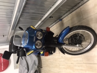

Ciao scusate ma sono nuovo e non so di preciso come funziona comunque vi allego la foto

E' una 4MY....
Quindi io metterei, tutto l'anno, un bel 15W50 semisintetico, come il Motul o il Bardhal. Verifica sempre che sia un olio idoneo all'utilizzo in motori con frizione a bagno nell'olio motore stesso, e dunque che abbia perlomeno la specifica Jaso MA, meglio se addirittura Jaso MA2 (come il citato Motul 5100).
Evita invece i moderni oli sinteici con additivi antiattrito, sono per la automobili che hanno la frizione a secco, e dunque non rischia di slittare. Se li metti nelle nostre vecchiette, la frizione si mette a slittare di brutto...
