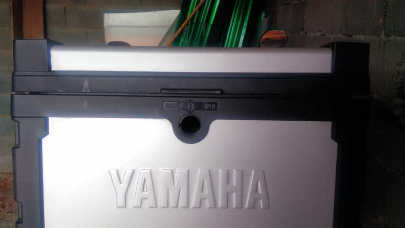

Buongiorno,ho perso il cilindretto del bauletto e ora c'è solo il foro passante vuoto...Qualcuno sa come aprirlo?Grazie

Avendo perso ciò che non permette l'apertura del bauletto se non con la chiave, sarebbe sufficiente far ruotare l'interno scanalato con una pinza a becchi storti per aprire.

Sono riuscito a farlo sganciare dalla piastra ma non riesco ad aprirlo...Domani si riproverà

Per aprirlo devi girare la ghiera interna dalla parte opposta, verso destra (esattamente come con la chiave).
Se, come immagono, ti si sono svitate le viti che tengono il cilindretto, all' interno del bauletto dovtebbe essere caduto un piattello in sagomato alluminio.
Recuperalo e non petderlo perché il cilindretto si ricompra ma il piattello NON ESISTE A RICAMBIO.

Buongiorno,risolto tutto.Con € 60 in Yamaha me ne hanno dati 3 con la solita chiave.......Non avendo le valige laterali mi posso divertire a perderli.......Grazie a tutti
