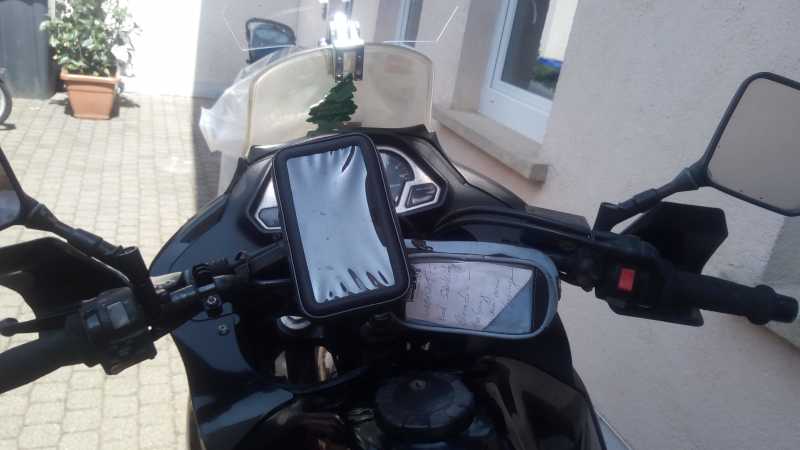

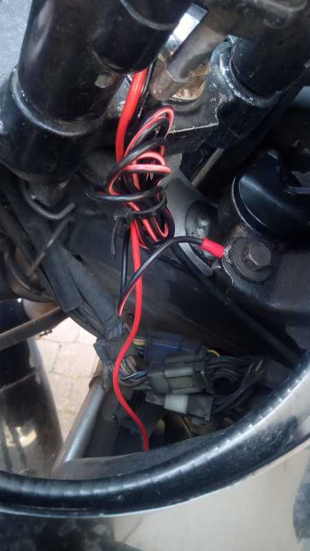

Allora buonasera e grazie dei consigli che mi avete dato quando ho fatto la domanda iniziale
