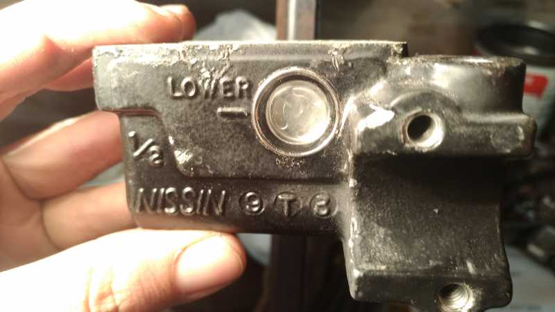

La moto in questione, una xt 600 43F (posto in meccanica generica poichè il vetrino è comune a tutte le pompe freno), ha un vetrino che davvero non mi ispira fiducia. se ci gratto con il dito si polverizza. sembra essersi cristallizzato.
Vorrei sostituirlo e mi serve tutto:
-si trova il vetrino di ricambio?
-se si trova avete suggerimenti su dove trovarlo?
-come si rimuove senza fare danni?
-cosa devo procurarmi per rimettere il nuovo e sigillarlo a tenuta?
Juza

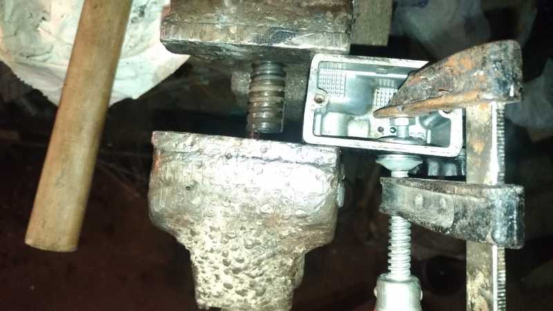

AGGIORNAMENTO:

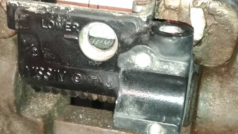

Ho misurato il diametro dell'oblò sulla pompa. non l'ho rimosso, e da calibro risulta essere 18mm

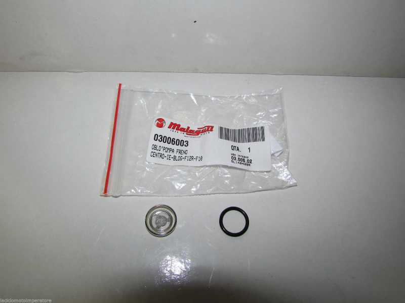

non ho smontato l'oblò per evitare di fare passi sui quali non è possibile ritornare. c'è qualcuno di voi che ha tolto l'oblò alla nissin della XT 600 43F e sa come è installato dal produttore? di seguito l'oblò che ho trovato, anch'esso di 18mm. il vetrino è su un telaietto che sembra essere presente anche sulla pompa nissin poichè il policarbonato sembra essere proprio sigillato sul telaietto come in foto e poi incastonato nella sede ricavata nel corpo pompa.
Qualcuno di voi ha rimosso questa parte e può dirmi se compatibile con il ricambio in foto?
Runnata.

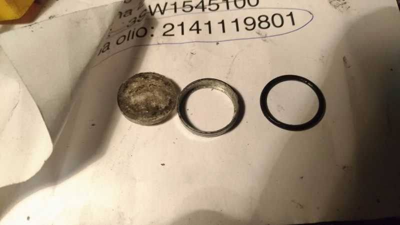

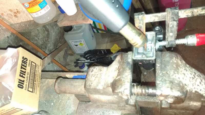

L'accoppiamento dell'obló con il corpo di fusione è per interferenza. Non occorre colla, silicone o altro.
Ho comprato degli oblò dalla cina, sono in attesa che arrivino dubito che malaguti li produca da se e una cosa di pochi centesimi chiedono un sacco di soldi
Runnata.

Io ne ho acquistato uno Malaguti per 5€ + spedizione.
È tanto per un coperchietto, ma se penso a quanto sto spendendo dietro al mio tenerè, i 5 euro impallidiscono! :spavento:
