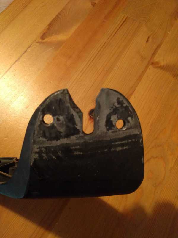

Ciao a tutti e buon anno in ritardo :),
come da titolo, di che materiale sarà fatta l' aletta del wingrack 2, alluminio o di lega? Mu si è rotto un pezzo dove si bullona alla piastra e vorrei risaldarlo si potra fare?

Non capisco bene il dubbio alluminio o lega...
Qualsiasi pezzo in lega leggera è fatto di una lega a base di alluminio
Essendo un pressofuso, viene preparata una lega con caratteristiche di fluidità tali da facilitare lo scorrimento all'interno della forma
Di solito questo non favorisce la saldabilità, ma può essere che un bravo saldatore sappia fare il miracolo
Incrocia le dita

Si può saldare qualsiasi metallo, il problema è trovare qualcuno che abbia l'attrezzatura e la preparazione per farlo ... i normali fabbri, in genere, non lavorano con l'alluminio.
C'è poi anche da considerare il costo in relazione al risultato, considerato che quei pezzi nuovi non costano una follia.

Confermo. Io ho saldato entrambi la piastre dopo l incidente..... Occorre trovare un bravo bravissimo fabbro... Chiaramente se vuoi sicurezza... Dovrai mettere da parte l estetica..... La saldatura si vedrà purtroppo... Se limi le sbavature si indebolisce tutto...
Io le ho fatte saldare 30e

Il dubbio lega/alluminio era per sapere come saldarlo, in alluminio potevo provare a saldarlo io con le bacchette di durafix, in lega boh.....
Cmq ieri li ho trovare entrambe a 40 euro, penso che senza perdere tempo le compro nuove

Durafix è una lega, non è alluminio, ed in effetti serve per brasare (non saldare) proprio le leghe di alluminio.
Prova, alla peggio se non attacca compri la piastra nuova...
io ci ho riparato senza problemi il supporto leva frizione e specchio sinistro, che causa caduta della moto in garage si era rotto in tre parti...
Il Durafix diventa assai più resistente di gran parte delle leghe di alluminio in normale uso, è davvero una lega molto prestazionale. Il problema è farla attaccare bene sulle altre parti di lega di alluminio, occore sgrassarle, grattarle e scaldarle molto bene (serve un bruciatore bunsen ad alta temperatura, non un normale bunsen a propano).

Sullo store indica per saldatura su alluminio, non pensavo attecchisse anche sulle leghe. Non mi conviene provare, costano almeno 20 euro le bacchette, per 40 le prendo nuove e sicuro che tengono. Se occorre lo userò per altro.
Grazie delle info :musica:

.....se può servire, le mie le ho saldate con la filo continuo

manca un pezzo sano, ma buono a sapersi..... B)

devi prendere una lastra di alluminio dello spessore del corpo di fusione. sagomare e dargli lo stesso profilo. stesso foro. quando saranno congruenti tagli via il pezzo di fusione rotto e fai una saldatura pulita del nuovo pezzo

Andarlo a comprare appositamente non ne vale la pena, in piu la saldatrice che ho è ad elettrodi e non penso riesca a saldarlo. Se mi capita di aggiustare un altro pezzo dello stesso materiale li faccio entrambi
