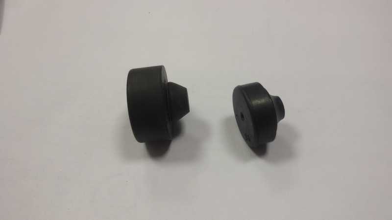

Decido di montarla in verticale perché in larghezza non entrerebbe nell'alloggiamento, lo spessore maggiore lo compenso sostituendo i tamponi laterali con dei passacavo che uso in azienda:

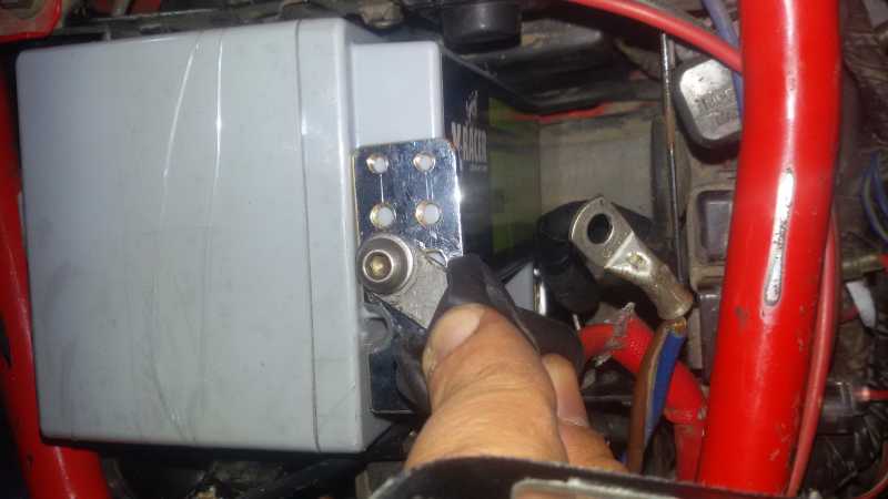

Venendo dalla motobatt, finora ho sfruttato i poli sdoppiati per attaccare presa accendisigari e cablaggio fari, non volendo modificare gli occhielli dei capicorda e anche per evitare eccessive contorsioni dei cavi, ho realizzato con del materiale di scarto, delle piastrine in ottone per espandere le connessioni ai poli della batteria:
Ho rimontato tutto e provato l'accensione: il motorino gira molto più velocemente dell'abituale, l'avviamento anche con rubinetti appena aperti e carburatori presumibilmente vuoti avviene dopo pochi secondi di tentativi. Non ho testato la disponibilità di corrente con avviamenti veramente prolungati, non mancherà occasione in futuro.

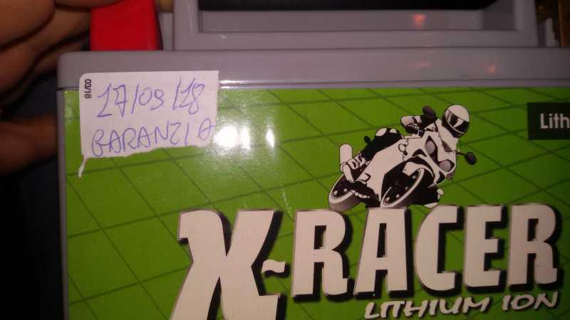

In conclusione sono molto soddisfatto dell'acquisto sebbene il prodotto non dia l'impressione di essere proprio curatissimo: le gabbiette di ottone ai poli sembrano un po' graciline e il controdado da inserire all'interno ha gioco da tutti i lati, rendendo le operazioni di connessione un vero tormento se la batteria non è orizzontale, i cavi perfettamente allineati e magari una terza mano a disposizione.
L'etichetta adesiva con le caratteristiche della batteria rimane attaccata per forza di volontà più che per effetto dell'adesivo e l'etichetta con la data di vendita, per la garanzia, è un pezzetto di carta dall'aspetto piuttosto improvvisato!!
