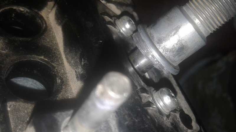

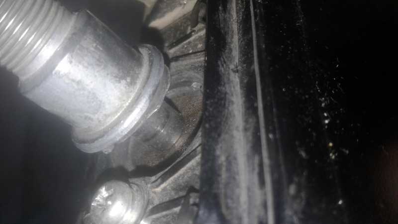

Mi si è rotto il pezzo del contagiri che vedete in foto (mi scuso per la pessima qualita)cioe dove va avvitato il cavo,secondo voi è riparabile in qualche modo?
Ringrazio per qualsiasi consiglio ed eventualmente per un contagiri usato :fiori:

Io un tentativo di riparazione lo farei
Ovviamente va pulito tutto perfettamente, e poi userei una colla strutturale
Io sono un po' fissato per le colle, e quelle le guardavo con sospetto perché secondo me ogni colla è adatta per un certo scopo
Mi sono ricreduto, sono davvero "magiche" e risolvono in un sacco di situazioni
Di solito uso la Kostrufiss Rapid Strong della Prochimica

Stessa cosa capitata a me, io ne ho preso un altro.
La vedo dura che tenga con la colla

sulla baia c'è un contagiri nuovo, non so se è esattamente quello che ti serve
Dall'Olanda, un centone spedito
Comunque dalle mie parti quella colla è in tantissime ferramenta

:woohoo: e riparabile facilmente se a parte l'attacco e funzionante,ne ho salvati parecchi facendo una flangia in lamierino con foro che si infila nel portacavo e fissata alle due viti a lato,purtroppo non ho l'immagine perche sono montati ma si puo fare e definitivamente,se sei vicino bergamo e mi contatti in mp te lo riparo :brindisi:
PS.fanno col tempo tutti la stessa fine
