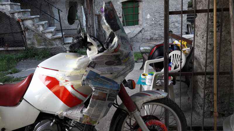

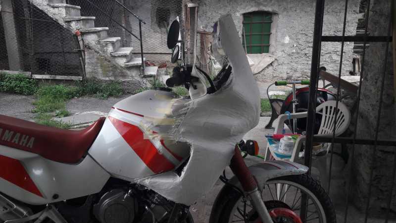

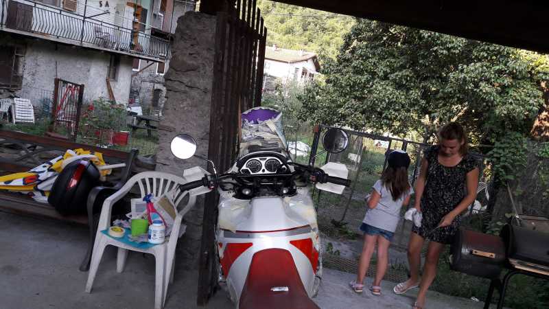

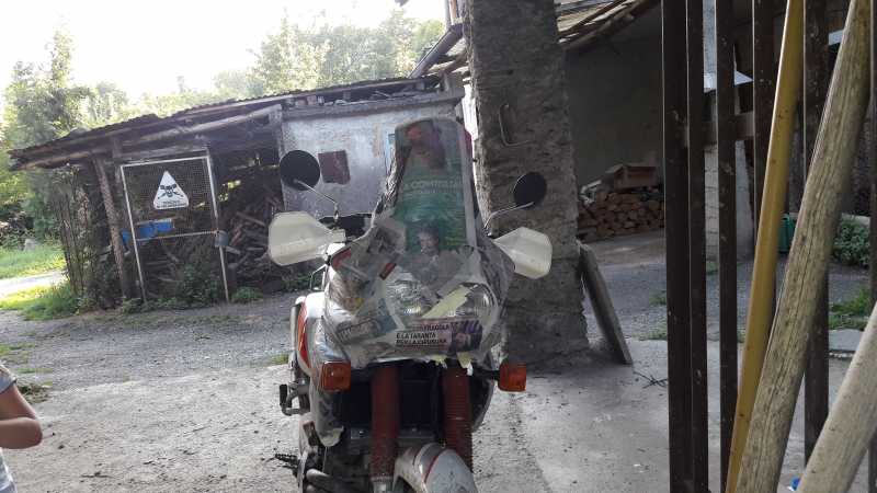

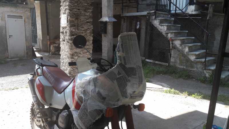

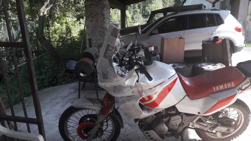

Iniziato il progetto come promesso metto , anzi provo a mettere visto che sono via cell , le foto della'vanzamento lavori .
1 strato cellofan bagnato
2 strato carta acqua e vinavil . Acqua e colla in soluzione 30 70
Domani farò altri 3 4 strati e tenterò dopodomani la rimozione. Dovrei ottenere un primo negativo

CARENE VTR 30/07/2018 08:35 #7587824
  • Pistonerosso
  • Avatar di Pistonerosso
  • Messaggi: 29
Complimenti! Senza neanche smontare i pezzi! :clapclap:
Il cellofan è il comune domopac?
Ultima modifica: 30/07/2018 08:36 da Pistonerosso.

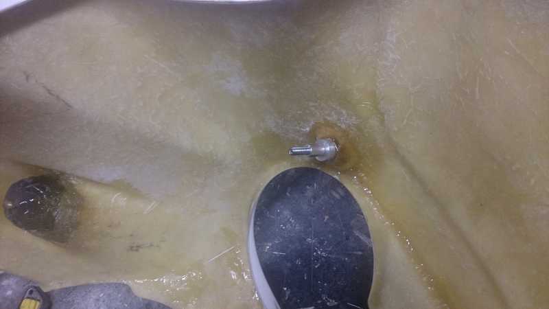

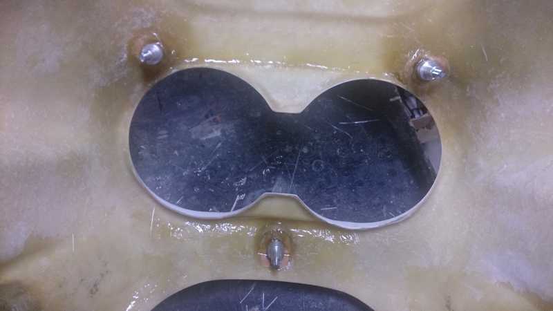

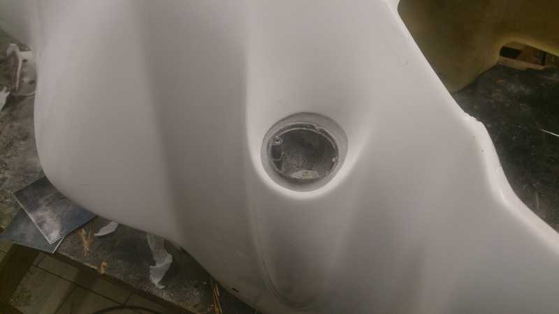

Hai previsto già una nuova chiusura per la parte strumentazione? io sulla mia monocarena ne sto facendo una ma non mi soddisfa. stasera faccio delle foto così ti spiego le difficoltà che sto incontrando.
Un'altra parte che mi ha dato problemi è stata la ricostruzione degli attacchi che tendono i fari ho usato delle boccole filettate in ottone annegate nella vtr ma il loro centraggio è stato davvero una gran rottura.
Dopo alcuni tentativi la strada che ho fatto per avere un buon risultato è quella di realizzare delle boccole al tornio che simulassero lo spessore della cornice dei fari e dei relativi gommini montarla sui telaietti con delle barre filettate con del gelcoat in modo da svitarle ma tenere il ponto precso di dove annegare i pippoli filettati.....

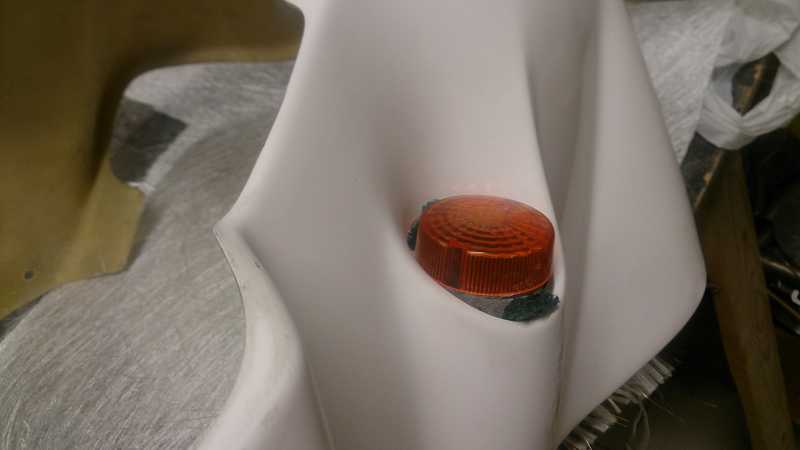

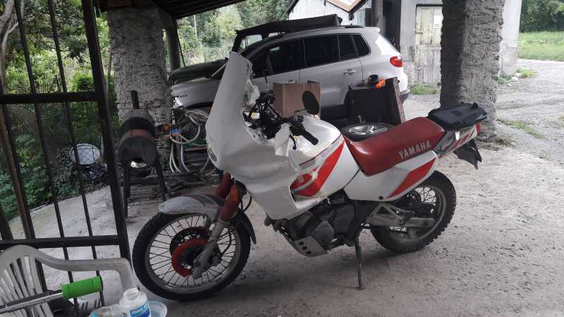

ecco qualche foto.
CARENE VTR 30/07/2018 10:23 #7587827

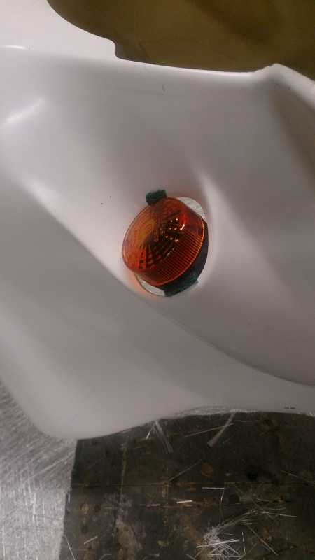

ho anche inserito nelle prese d'aria delle frecce, ma col passare del tempo non so se mi piacciono davvero per cui penso di toglierle per ripristinare le griglie....

Non smonto i pezzi x che ho notato che in smontaggio la plastica forse complice il caldo ha un rilassamento che sommato sui due lati mi gioca un errore.di 1 .5 cm
Se faccio lo stampo con questo errore non ho la certezza che riavviatando con un passo cosi corto mi richiami le plastiche al suo posto , ma rischio.di creparle.
.come ho detto all' inizio ,e un tentativo low cost
Se non dovesse venire smonto tutto e mi farò 3 tralicci da tenere in tiro.la carena come fosse montata.
.tornando al cupolino...io la mia la farò intera fino al cupolino in vtr le altre se le farò, le lascio con i fori cosi ogni uno ci mette cosa vuole ...la verticalità l'ho presa dal bordo inferiore di un givi quindi la forma e la sua
Al posto delle griglie e delle frecce ho trovato dei led lampeggianti proverò a montarli x vedere come rendono, se rendono, e se mi piacciono

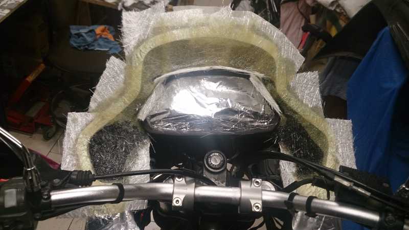

CARENE VTR 30/07/2018 10:36 #7587830

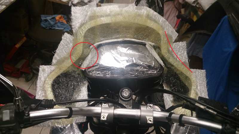

nella foto che vedi ora potrai notare che la verticalizzazione della parte del cupolino dove di monta il prexy crea una linea verticale che vedi cerchiata di rosso a destra, tenuto conto di un bordo di 16 mm che esisteva e ho lasciato al fine di inserire le boccole filettate in gomma per poter avvitare il copristrumentazione, che in una monocarena non può tenersi a incastro ma deve potersi montare in modo sovrapposto dall'alto, comporta che resta uno spazio davvero esiguo rispetto alla cornice della strumentazione.
Questo oltre ad essere il massimo dal punto di vista estetico lascia anche poco spazio a chi ( come me ) utilizza una strumentazione diversa, piu grande, che non entra.
ti suggerei di pensarci in anticipo e raccordare la curva come ho indicato a destra per rendere le linee della carena piu omogenee

Ok perfetto quindi nel cerchio la curvatura modificata mentre invece dall'altra parte la linea rossa disegna la curva originale?

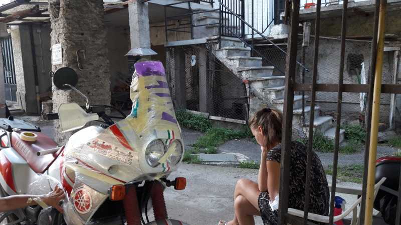

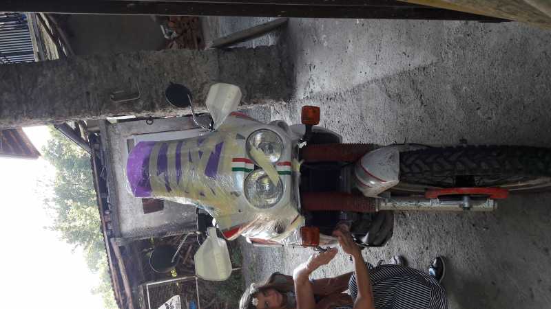

dopo la carta, garza e colla senza acqua , la struttura inizia a prendere rigidita ;
lucariel ho capito cosa volevi intendere con la foto cerchiata di rosso , appena sono tornato a casa guardando il lunotto ho ben visto il problema di cui parlavi , ora dalle foto che ho messo non si vede bene dopo scendo e ti mostyro il dettaglio , ho gia provveduto a sagomare il rialzo del cupolino con la curvatura da te disegnata , non l'ho fatto pensando al problema dello spazio , non ci avevo nemmeno pensato che dopo dovrei infilare la strumentazione dall'alto , l'ho fatto per un fatto estetico , ho avuto fortuna...

Ultimo passaggio il gesso e il negativo dovrebbe essere finito domani provo il distacco
