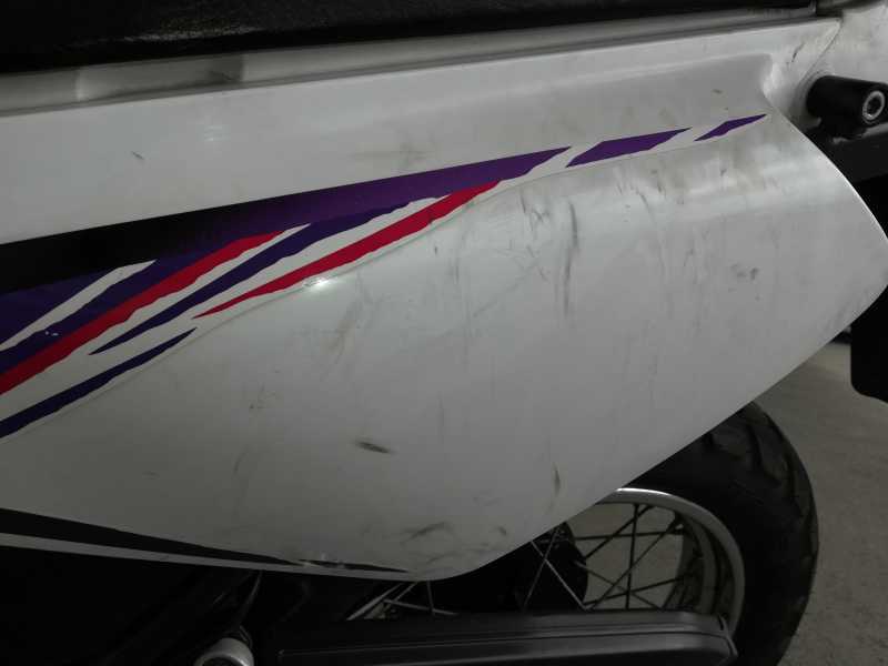

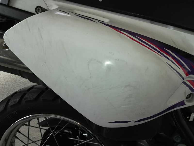

Ciao a tutti, come posso migliorare l'aspetto delle plastiche segnate dall'uso e dal tempo? Allego foto.

Se sono solo baffi di sporco e la plastica non è particolarmente segnata: pasta abrasiva e (tanto) olio di gomito, dopodiché, Polish e (di nuovo) olio di gomito; da evitare trapani, smerigliatrici e altri marchingegni perchè generano troppo calore e fondono la plastica ... è un lavoretto molto noioso che deve essere fatto a mano.
Se oltre allo sporco ci sono graffi profondi il discorso si complica notevolmente .... comunque, anche se quei fianchetti non fossero recuperabili al 100%, una bella lucidata dovrebbe migliorare molto l'aspetto.
