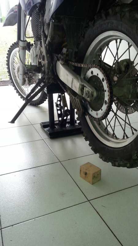

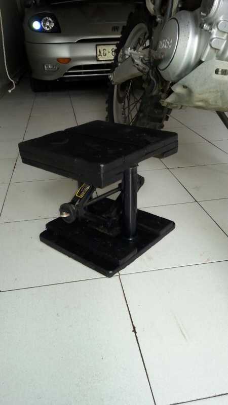

Mezzo europallet, un vecchio cric per auto, 4 piedi di un lettino (di misura diversa), una mini smerigliatrice, una bomboletta di vernice spray.

Bella idea! Mi sa che te lo copio
Come hai fissato il cric con il resto?

Effettivamente trovo divertente fare questi lavoretti (non li faccio solo per la moto). In questo caso però davvero ho comprato solo i piedi del letto dal brico di turno con meno di 10euro
Non è fissato: è tenuto li trasversalmente dai due pilastri (piedi) e longitudinalmente da due pezzetti di legno avvitati sulla base.
Non ha nessuna possibilità di scivolare.
Se vuoi farlo bene, devi trovare i piedi con la migliore accoppiata: il più stretto deve entrare nel più largo con il minor gioco possibile.

Mah, dovrei vederlo bene da vicino: carino è carino, ma mi pare un po' piccolo
Ho imparato (a mie spese... :( ) che in certe cose è meglio abbondare con la stabilità
250 kg di moto è meglio se non ti cadono né a terra né addosso
