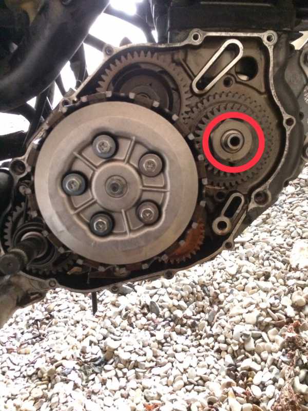

Fanara ha scritto:
Sarebbe questa vite?
la vite per non togliere il filtro...
Rumore anomalo? 22/04/2018 09:30 #7582700
  • Fanara
  • Avatar di Fanara
  • Messaggi: 135
Questo dado?
Rumore anomalo? 22/04/2018 12:32 #7582705
Si
Rumore anomalo? 22/04/2018 13:33 #7582706
  • Fanara
  • Avatar di Fanara
  • Messaggi: 135
150 nm?
Rumore anomalo? 22/04/2018 19:15 #7582709
  • steulin
  • Avatar di steulin
  • Messaggi: 822
  • Ringraziamenti ricevuti 73
Penso che sia lo stesso dell'1vj
Rumore anomalo? 23/04/2018 10:34 #7582726
  • Fanara
  • Avatar di Fanara
  • Messaggi: 135
Ma per non far ruotare l’albero motore mentre stringo come faccio?
Panno di lino tra gli infranaggi?
Cacciavite inficcato da qualche parte?
Rumore anomalo? 23/04/2018 10:53 #7582728
  • andrea3112
  • Avatar di andrea3112
  • Messaggi: 1064
  • Ringraziamenti ricevuti 25
la misura esatta infatti è 110 nm, per bloccare i denti degli ingranaggi puoi usare un quadrello di alluminio ma prima di stringere ti consiglio di smontare anche la campana e l'ingranaggio del controbilanciamento (che si allenta frequentemente anche quello) poi vedi le condizioni delle chiavette che se hanno lavorato col dado lente molto probabilmente le troverai scalinate e devono essere cambiate per forza così come le rondelle a piego di sicurezza, poi ristringi tutto con la dinamomterica e sei apposto, procurati una guarnizione nuova.
Consiglierei di verificare la condizione della pompa dell'olio,
comunque se ti servono chievette rondelle e guarnizioni nuove mi puoi chiamare che te le mando anche in giornata
329 3461172
Rumore anomalo? 23/04/2018 14:13 #7582735
  • Fanara
  • Avatar di Fanara
  • Messaggi: 135
NOn ce l’ho un “quadrello” (è un profilato?)
Alternative?
Rumore anomalo? 23/04/2018 16:21 #7582741
Devi mettere a contrasto un oggetto che sia più morbido dell'acciaio dei denti ma, allo stesso tempo, che non venga triturato facendo forza (e i Nm in gioco non sono pochissimi).
Va bene l'alluminio, l'ottone, qualsiasi metallo morbido.
Può andare bene anche un pezzo di cuoio purchè abbastanza robusto da non essere tagliato dall'ingranaggio oppure della gomma dura ... hai l'imbarazzo della scelta, l'importante è usare qualcosa che, se anche dovesse cedere, non lasci residui di nessun tipo.
Rumore anomalo? 23/04/2018 16:56 #7582743
  • Fanara
  • Avatar di Fanara
  • Messaggi: 135
Anche una moneta da 1,2,5 centesimi?
Rumore anomalo? 24/04/2018 14:25 #7582786
  • Fanara
  • Avatar di Fanara
  • Messaggi: 135
Perfetto era il dado dell’alber Motore lento grazie a tutti per Gli aiuti!!!!
