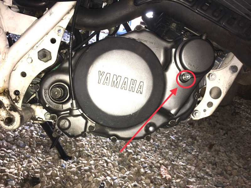

Rumore anomalo? 20/04/2018 07:26 #7582617
  • Fanara
  • Avatar di Fanara
  • Messaggi: 135
Sarebbe questa vite?
