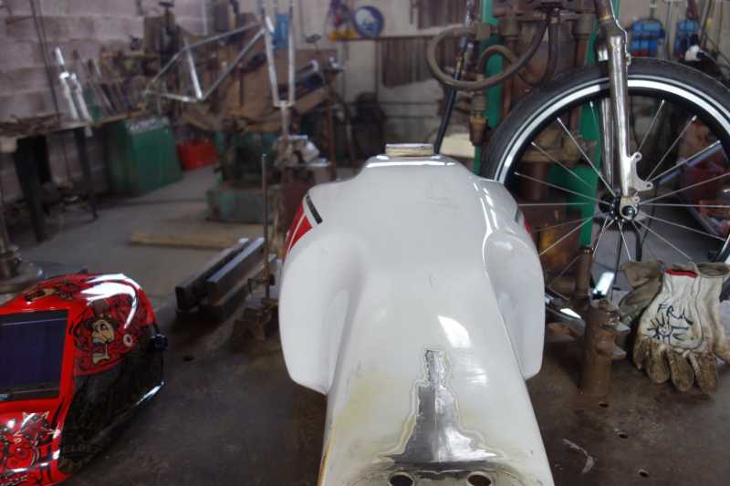

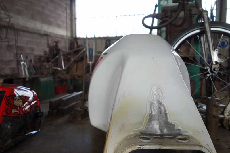

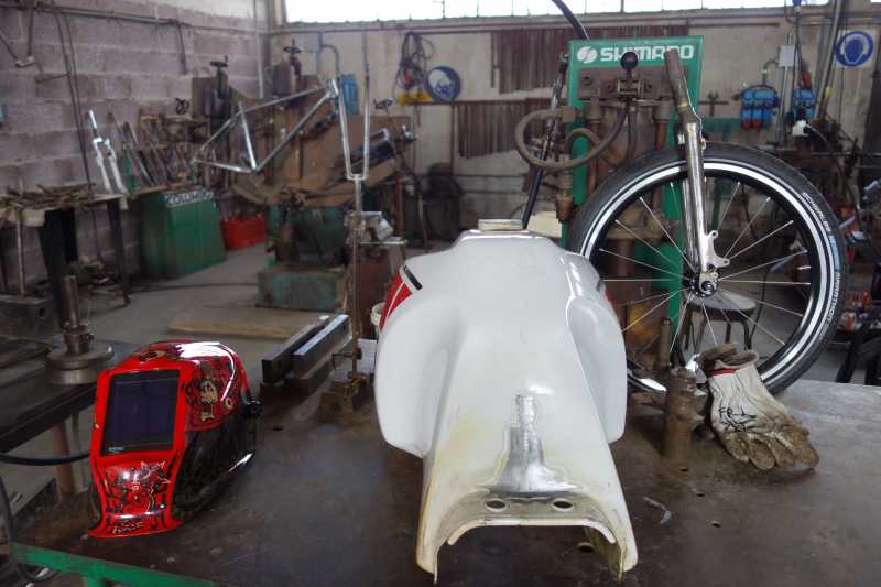

:ciao: Purtroppo una piccola crepa si è fatta strada nella parte bassa del mio serbatoio, con conseguenti perdite di benzina, sempre più copiose. Vorrei risaldare la zona della crepa per risolvere il problema ma per far questo devo far prima bruciare il serbatoio onde evitare che residui di carburante rimasti nelle aggraffature della lamiera possano dare luogo ad un' esplosione. Il problema nasce dal fatto che il precedente proprietario ha trattato il serbatoio con la tankerite, cosa che non rende possibile né bruciarlo né risaldarlo. Inizialmente pensavo di rifare un trattamento sul trattamento, ovvero nuova resina su quella vecchia ma riflettendoci sono giunto alla conclusione che questo tipo di riparazione non durerebbe molto a lungo, quindi ho eliminato questa opzione.
In poche parole, vorrei sapere se c'è un modo valido per eliminare il guscio di resina dall' interno del serbatoio.
Grazie, amiconi :kiss:
Francesco
