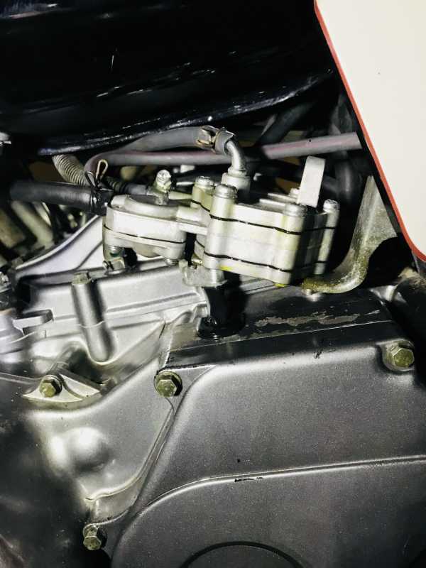

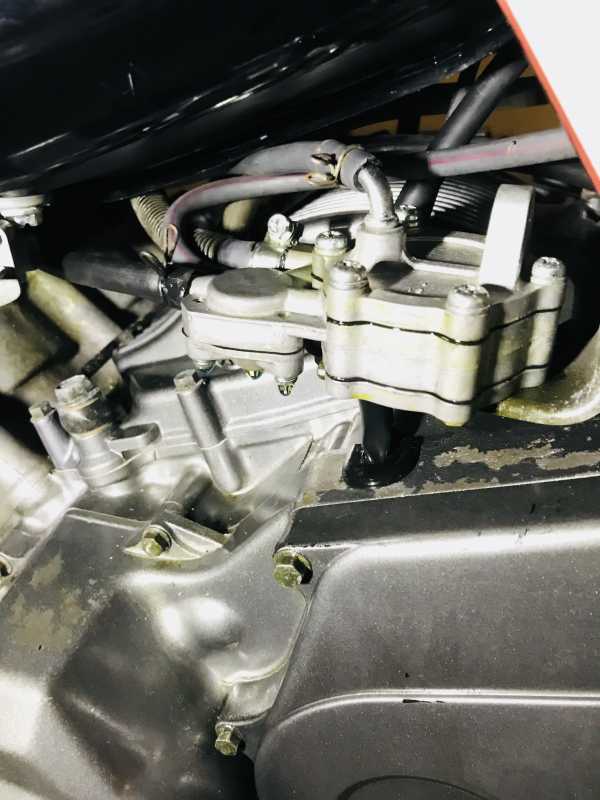

Buongiorno tutti abito Lussemburgo. Ho un problema con la pompa della benzina della mia xtz 750 super tenere 1990. In effetti Perde benzina. Mando una foto grazie

X la perdita di benzina dovrai cambiare le guarnizioni!
Prova a guardare su kedo o wemoto se le trovi se no applica un Po di basta sigillante che vada bene con la benzina poi richiudi!

Le guarnizioni di ricambio sono pressoché introvabili...
L'alternativa è questa:
rover.ebay.com/rover/0/0/0?mpre=https%3A...2Fitm%2F141881300652
Io avevo il tuo stesso problema... E ho montato la pompa del link... ce l'ho ormai da 2 anni ed è pari all'originale...

Manda un PM a Mambosimone...... ha una pompa benzina.
Se poi ti servono altri ricambi, chiedigli perché sta' smantellando un Super.
