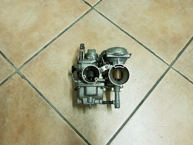

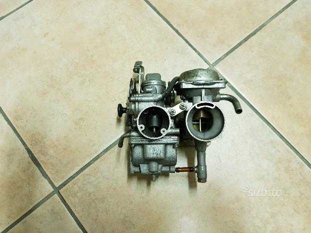

Buongiorno a tutti, circa un anno fa' sono stato costretto a cambiare il carburatore della mia 2kf, il meccanico mi disse che quello revisionato era identico all'originale. Successivamente spulciando tra i vari forum ho notato delle differenze tra il mio attuale carburatore e quello originale, infatti ho scoperto che quello montato è della versione 3tb, poichè rispetto all'originale ha un tubo di sfiato o aspirazione sul secondario e la leva del minimo più corta. Ora vi chiedo se i due carburatori sono compatibili oppure quello 3tb è migliore, inoltre quello sfiato/aspirazione a cosa serve nel carburatore 3tb? Premetto che la moto ora va da dio, parte al primo colpo a caldo, a freddo basta tirare l'aria e parte subito, in accelerazione è fenomenale, una moto divertente da guidare per la città.

Concordo era giusto per capire, perché sul 3tb hanno messo quel tubo di aspirazione sul secondario e nel 2kf no, inoltre volevo sapere se I getti dei carburatori erano gli stessi oppure erano diversi.

I carburatori sono molto simili ma non gli stessi.. a parte che il diametro passa da 27mm per il 2kf a 26 per il 3tb. Nel 2kf il riferimento di pressione atmosferica viene preso dal condotto aspirazione per cui non c'è il tubo con il filtrino esterno che puo otturarsi col fango o la cui spugnetta si sbricioli negli anni combinando un macello dentro il carb ( a me è successo nel ST ). inoltre andando a memoria le tarature interne sono diverse come diffusori getti e spilli , ma cio si puo vedere nel manuale di servizio che si trova on line.
