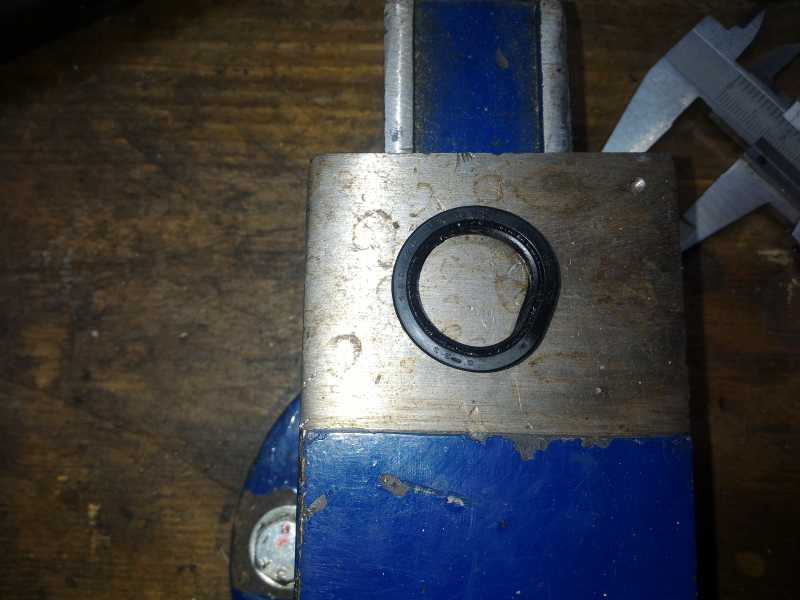

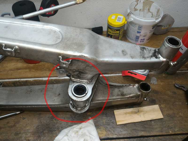

Buonasera, ho smontato il posteriore del super per ricpndizionare il mono, già che ci sono vorre verniciare anche il forcellone. Per verniciare il forcellone devo togliere anche tutti i cuscinetti e varie gabbie o possono restare li?
Altra domanda... Un cuscinetto paragrasso (dove va attaccato il blocco leveraggio è molto usurato vorrei cambiarlo, dove posso trovarlo? Qual'è il suo nome specifico? Allego anche foto per fare chiarezza
Cuscinetti paragrasso forcellone xtz 750 05/12/2017 19:33 #7575376
Se è un cuscinetto non è un paragrasso, e viceversa...
Comunque, quella si chiama "tenuta a labbro" e sopra ci sono scritte le dimensioni
Vai in un negozio di Forniture Industriali con quella in mano, loro sanno
Per il 750 (non so se sono uguali) dovrebbe essere 22 x 28 x 8, ma non ci giurerei, avrebbe misure un po' strane

Nel dubbio li ho messi tutti e due :book: :accidenti:
Cosa intendi che non sai se sono uguali per il 750? Che dove vendono le forniture non li troverò?

Sono tenute particolari, non so se se wemoto le ha, kedo mi pare di no, quando non si sa dove trovare un ricambio, mi pare ovvio ordinare ricambi originali, se non sai i codici o la descrizione, i ricambisti hanno gli esplosi..
Ultima modifica: 05/12/2017 20:18 da Rettondini Luca.
Cuscinetti paragrasso forcellone xtz 750 05/12/2017 20:28 #7575382
  • DOK87
  • Avatar di DOK87
  • Messaggi: 705
  • Ringraziamenti ricevuti 47
  • Tessera CTI n.: 1107
Il codice ricambio Yamaha di quella guarnizione è: 93109-20076
Sono gli stessi che sto cercando anche io, assieme a quelli dell'asse che fissa il forcellone al telaio.
Ma ti dico già che ti conviene recarti in yamaha o cercare in internet.
Perchè dove vendono forniture industriali quel tipo di tenute non le hanno. Questo perchè sono tenute speciali e non commerciali, significa realizzate su specifica per yamaha. Ciò sta a dire che Yamaha ha l'esclusiva.
Pgc, la misura che hai scritto è corretta :up: 22-28-8 però per essere precisi la dicitura corretta è DC 22-28-8

Esattamente, di quale tenuta stiamo parlando?
Cuscinetti paragrasso forcellone xtz 750 05/12/2017 22:58 #7575384
  • DOK87
  • Avatar di DOK87
  • Messaggi: 705
Sono le 2 tenute contrassegnate con il numero 25...

Sono andato dai vari rivenditori ma niente, addirittura uno mi ha chiesto se era per una minimoto cinese :shock: , pare che yamaha abbia l'escusiva.
Invece per smontare i cuscinetti e le varie gabbie dal forcellone come si fa? Devo riverniciarla, devo smontare tutto giusto? Serve per forza.l'estrattore? :book:
Cuscinetti paragrasso forcellone xtz 750 07/12/2017 13:15 #7575469
Se non ne sei in grado, maschera molto bene i cuscinetti e vernicia il forcellone...
