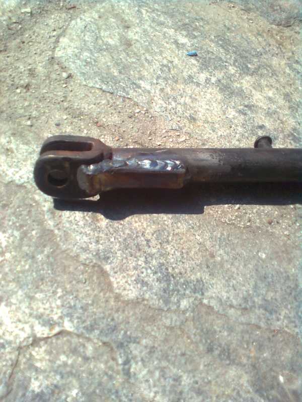

Vorrei montare i leveraggi più corti e di conseguenza alzare la.moto di questi famosi 3 cm, senza stare a comprare un cavalletto nuovo e adattato, vorrei sapere se qualcuno ha provato a fare una giunta (prolunga) saldata a dovere al cavalletto laterale originale. Dal punto di vista strutturale la tiene la moto o è sempre a rischio cedimento?

Ciao, si può fare benissimo, tagli la parte finale del cavalletto, dove c'e la piastrina, poi come rinforzo infili un perno di diametro giusto all'interno del cavalletto, e a sua volta devi trovare un tubo della lunghezza adeguata, per allungare la gamba del cavalletto, e già che ci sei, fai una piastrina con diametro maggiorato, per un appoggio al suolo più confortevole :bananamecc: :bananamecc: :motoretta:
Aggiungo foto, rinforzalo nella parte posteriore come in foto
:ciao: :ciao:

Grazie mille, mi metto all'opera
