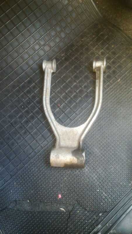

È possibile che siano queste le biellette del Suzuki dr 650

Abbassare Suzuki DR 650 del 1991 20/11/2017 16:26 #7574317
Ciao, di seguito link a discussione sul XTZ660 3yf: trovi gli ultimi miei messaggi in cui si vede il lavoro che ho fatto fare al mio meccanico partendo da un pezzo originale e ridisegnandolo con variazione in cm che gli ho chiesto. Il meccanico è a Desio appena fuori Milano a nord.
www.clubtenereitalia.it/index.php/forum/...tenere-1992?start=30
Il lavoro sarebbe il medesimo: io ho accorciato bielletta alzando la moto tu il contrario (se montano alla stessa maniera).

soyuz72 ha scritto:
Grazie per le risposte, penso che la migliore soluzione sia quella di farle fare da un fabbro, al momento ho Contattato chris2 ed aspetto sue notizie. La mia idea è di allungare le biellette di 3 centimetri, secondo voi quanto posso guadagnare in abbassamento?
Se serve ancora, tieni presente che il rapporto tra allungamento della bielletta e riduzione dell'altezza dal suolo è circa 1/3, un cm allunghi, tre cm abbassi, quindi 3 cm di allungamento, che ti proponi, è proprio improponibile! :lol:
Tieni presente però che l'allungamento, delle biellette, funziona come una leva, più allunghi, più ammorbidisci la sospensione!
