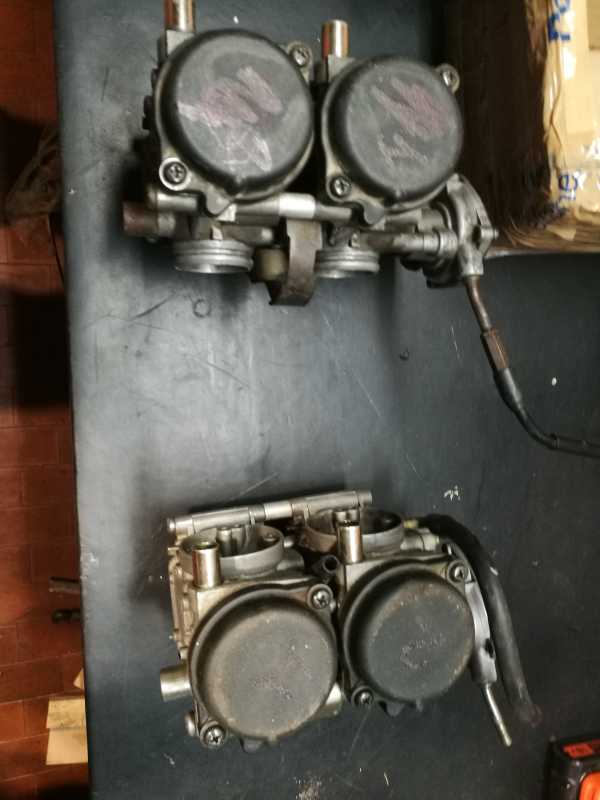

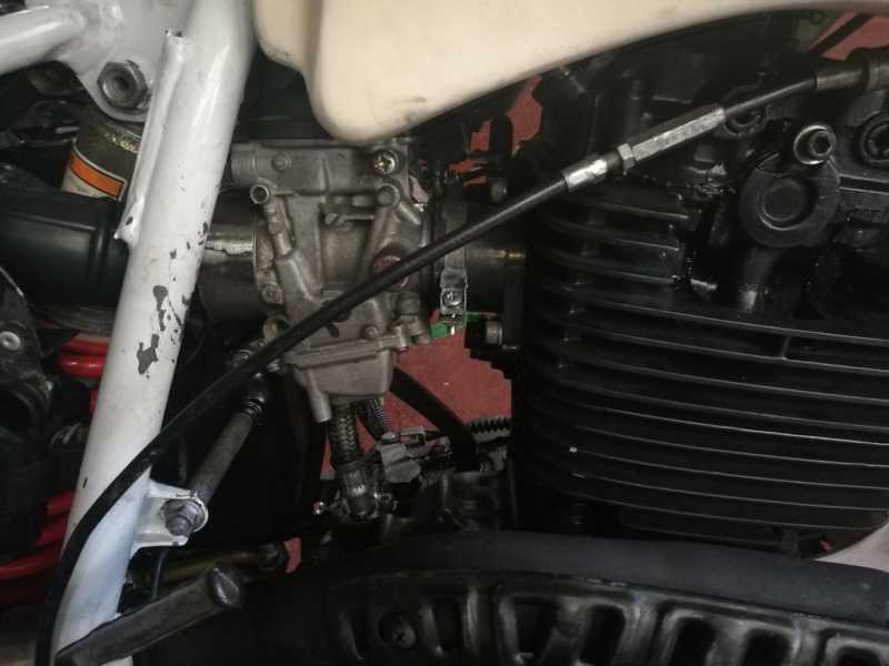

Ciao ragazzi,
scrivo questo post per condividere la mia esperienza di modifica ai Carburatori del TT 600 59X, gli stessi delle xt 600 e di tutte le moto che montano un doppio carburatore ydis da 27/28 mm. Come tutti ben sappiamo il nostro carburatore è dotato di doppio corpo. Effettivamente non si hanno mai 2 Carburatori che aprono la farfalla allo stesso tempo bensì il primo carburatore quello sulla sinistra apre la farfalla e per depressione comanda il secondo carburatore quello a destra che interviene soltanto agli alti regimi. La soluzione sarebbe stata quella di installare due Carburatori di idonea misura per i nostri collettori; due valvola piatta Keihin modello FCR. Questi Carburatori incrementano le performance notevolmente ma costano praticamente quanto la moto stessa.
La soluzione economica e performante è stata quella di installare i due carburatori Mikuni montati sul quad Raptor 660 della yamaha.
Su ebay si trovano circa a €150 e le modifiche necessarie sono quella di installare un comando dell'aria esterno e un acceleratore a filo singolo. i Carburatori alloggiano perfettamente all'interno del telaio e nei collettori di aspirazione.
Per quanto riguarda la loro regolazione ho lasciato gli spilli originali alla tacca centrale , le viti dell'aria a 2 giri, il getto del minimo a 27 e mezzo e il getto massimo a 157 e mezzo. anche con i pezzi originali ovvero con i getti da 150 e da 22,5 la moto va bene.
I manicotti che vanno al filtro dell'aria risultano essere troppo piccoli in quanto il diametro dei carburatori lato aspirazione e di ben 59 mm. Fortunatamente circa 59 mm e anche il diametro esterno del manicotto quindi creando una flangia dal diametro interno di 59 mm si riesce a inserirla esternamente al carburatore e ad inserire all'interno di essa il collettore di aspirazione senza dover creare ulteriori adattamenti. Le performance sono tutta un'altra cosa la moto si impenna di quarta di gas.
A breve pubblicherò le foto.
Scusate se c'è qualche errore di ortografia ma sto scrivendo con il riconoscitore vocale mentre vado al lavoro in macchina. Il foto ci sono due Carburatori del Raptor che ho trovato, uno da montare e uno per pezzi di ricambio.

Non fate caso al contesto tubi cavi cavetti e sverniciature... È tutto in corso d'opera... Oggi è giá senza cerchi e senza forcellone
