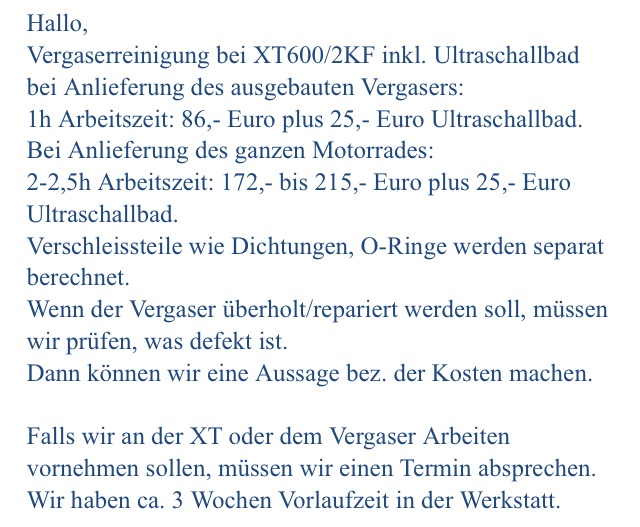

Ho scritto ad un meccanico che tratta Yamaha Suzuki etc..per un preventivo per la pulizia del carburatore (vi allego risposta) giusto per confrontare se c'è molta differenza coi prezzi da noi in Italia.
Praticamente se gli porto il carburatore "smontato:1 ora di lavoro 86€
+ pulizia e bagno ad ultrasuoni 25€
Totale :111€
Le guarnizioni e O-ring vengono calcolate a parte.
Se gli porto la moto:
2-2,5 ore di lavoro 172€-215€ +25€ pulizia e bagno ad ultrasuoni.
Se il caburatore deve essere revisionato/riparato i prezzi variano a secondo del guasto"
Io quando avevo 12 anni e mia madre mi mando a lavorare durante l'estate da un meccanico della zona in sicilia..il meccanico mi faceva pulire i carburatore in 10 minuti con due spennellate nel petrolio...mah
XT 600 si spegne quando è calda 03/08/2017 13:38 #7566166
  • Messaggi: 25939
Anchio vorrei lavorare a 86€ ora...neanche le concessionarie ufficiali lavorano a queste tariffe :shock:
