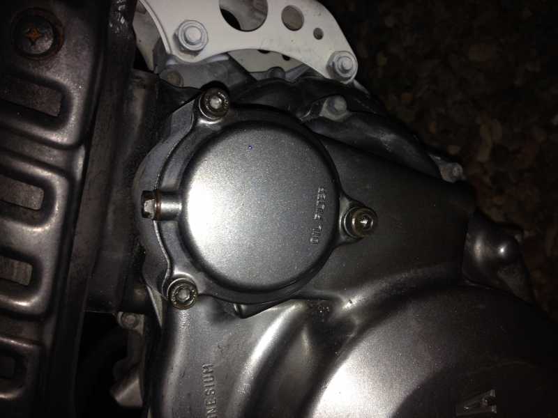

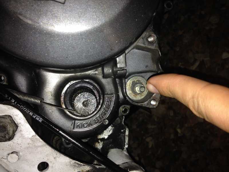

Ho tolto tutte le viti (almeno credo) ma il carter non viene via.Ho provato dargli dei pugni in in diverse angolazioni per smuoverlo un po ma niente..
L'unico forse dove c'è il fulcro del decompressore c'è un anello tipo seeger vabbè mi spiego male fra mezz''ora carico una foto

Ecco

www.bike-parts-yam.it/thumbs/n_img/y/ima...0/900_900/FIG_11.jpg
in teoria il pezzo del decompressore dovrebbe rimanere solidale al coperchio
magari sono quelle due boccole di centraggio le nr 22 che fanno resistenza
prova prendendolo a due mani e a tirare a destro e sinistra per vincere la resistenza
non fare leva con dei cacciaviti casomai prova con un cuneo di legno o qualcosa di plastica
per evitare di rovinare i piani d appoggio dei carter
comunque vedi se retondini avvalla la mia TEORIA
Viti carter olio non si avvitano 11/07/2017 13:05 #7564529
Ci sono 2 boccole di centraggio, si deve dare dei colpi con un martello di gomma, cmq ci sono 2 punti che si prestano ad infilare un cacciavite per far leva..
Sempre con la delicatezza del caso
