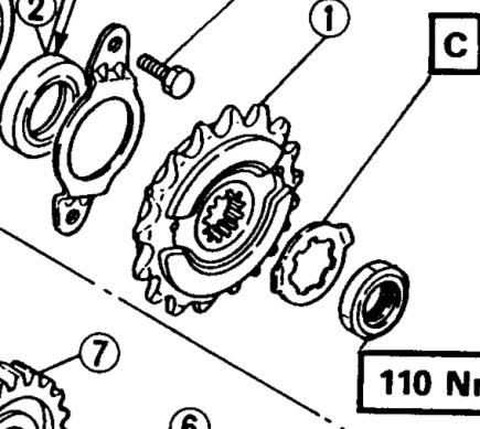

buonasera forum....un amico con 3tb 92 mi ha chiesto di cambiargli il trittico....presmesso che monta una termica 3aj con pignone a millerighe quindi,consultando il manuale part list ho notato che monta un pignone come il 2kf
mentre dal manuale uso e manutenzione un pignone
diverso meno spesso
volevo sapere se possono montare entrambi e il corretto verso di montaggio nel caso di utilizzo del primo....ovvero la parte di diametro meno più piccola va verso l'esterno? in quanto sembra poter andare in entrambi i verso mantenendo una linea catena più meno valida.
