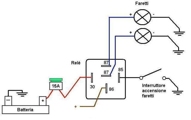

Salve, Ho un problema.
Ho fatto un impiantino semplice per alimentare un voltmetro e una scatola fusibili con 4 posizioni cui collegare presa usb, accendisigari e nient'altro, credo.
ho seguito lo schema seguente ma non funziona.
Se il relè utilizzato è giusto come posso fare perchè funzioni correttamente ed i pin 87 siano entrambe alimentati ?
Mi è stato indicato di invertire il 30 con 86

risolto dietro consiglio di utente da gruppo facebook.
Soluzione
30 positivo dalla batteria
85 dal sotto chiave
86 negativo
87 uscita contatto relè
