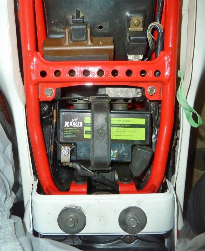

Ciao a tutti e ben trovati,
Riguardo le batterie al litio:
Stamattina è morta la batteria X-racer Lithium 11 sul mio 3Aj 1988. Il coperchio nero semistaccato!
La avevo cquistata il 31/07/2016, seguendo topic di Angelo Farina e altri. Ho appena scritto alla ditta Samauto, ma non trovo la fattura di acquisto. Vi faro sapere.
Non riesco a capire proprio come mai è morta in 1 anno di vita (3 mesi ferma ero all'estero). Ma quando sono in Italia tutti i giorni vado col mulo...mai problemi dal 2011! ☺️
Qualcuno può dirmi se sono stato sfortunato o altri hanno avuto problemi?
Mi consigliate le Aliant? Sono migliori?
Ho dato occhiata per il mio tenere 3Aj dovrebbe essere la YLP05B anche se non sono sicuro.
Vi ringrazio per i consigli che potrete darmi!
Saluti e buona giornata
Fabio
...e non si ferma mai!
Batterie al litio chiarimenti 20/07/2017 10:07 #7565261
Beh, e' ampiamente in garanzia, dovrebbero cambiarla.
Dalla descrizione del guasto, direi che e' esploso il BMS. O era difettoso lui, o era difettoso il regolatore, che gli ha mandato 40V e lo ha fatto esplodere.
Una controllatina col tester prima di montare quella nuova io la darei...
Batterie al litio chiarimenti 25/07/2017 09:11 #7565539
  • Delpster
  • Avatar di Delpster
  • La via del fare è l'essere
  • Messaggi: 7
  • Moto: : XT600Z TÉNÉRÉ 3Aj
Ciao Angelo,
Nel frattempo ho acquistato una ALIANT YLP05B e in due giorni è scoppiata anche questa.
Ho fatto controllare anche dal meccanico e il regolatore funziona. Anche se ora c'e problema contatto luci posizione che ogni tanto restano accese da verificare. E bisogna a suo dire controllare tutto l'impianto.
Non vorrei che fosse per il 3Aj che ha sempre problemi d'incostanza del regolatore. Ne ho cambiati due in 7 anni.
Forse meglio che prendo una gel per stare piú tranquillo?
Non so cosa fare....attendo consigli

Batterie al litio chiarimenti 25/07/2017 20:03 #7565564
In realta' le litio moderne ( come Aliant ed X-racer) hanno il circuito BMS, che dovrebbe farle funzionare bene anche con gli impianti vecchi.
Secondo me il tuo regolatore e' proprio guasto, e da' fuori troppi volt, per cui il BMS si fotte subito!
La batteria in realta' e' ancora buona (il BMS fa un po' da fusibile, esplode lui ma salva le celle. Se non facesse cosi' la batteria prenderebbe fuoco), e basterebbe cambiare lui per far rinascere le tue due batterie danneggiate.
Io te l'avevo detto di controllare il regolatore...
Se prendi una batteria al gel, non ha il BMS ad esplodere, quindi si danneggiano direttamente le celle.
Non si puo' andare in giro col regolatore guasto, cambialo con uno buono, come ti ha gia' suggerito Luca...
Quelli a Mosfet sono eccellenti nel proteggere la batteria, pero' fanno lavorare di piu' lo statore.
Io piu' che un MOSFET prederei un SCS-series (Shingenden SH-775), che oltre a proteggere la batteria comporta anche meno surriscaldamento dello statore...
Batterie al litio chiarimenti 25/07/2017 21:34 #7565568
  • Delpster
  • Messaggi: 7
Avevo fatto ri-controllare come mi avevi detto il regolatore dal meccanico e andava tutto ok per lui! E ho fatto male a fidarmi!
Le batterie logicamente "scoppiate" non me le cambiano in garanzia. Sono riuscito a prenderne altra a prezzo scontato ma gel!
Faccio cambiare regolatore e la manutenzione il meccanico se la scorda fino a scontare il danno!
Batterie al litio chiarimenti 26/07/2017 12:38 #7565593
Sarebbe interessante sapere che misure ha fatto il meccanico per dichiarare che il regolatore era OK.
Comunque un bravo meccanico non e' automaticamente un bravo elettrauto...
Pero' una misuratina alla tensione DC ai capi della batteria, col motore a vari regimi, usando un tester da 4 euro, la potevi fare anche tu, prima di sputtanarne 100 di batteria al litio nuova...
Controlla che ti monti un regolatore di qualita', non una cinesata da 30 euro, se no tra un anno sei daccapo...
