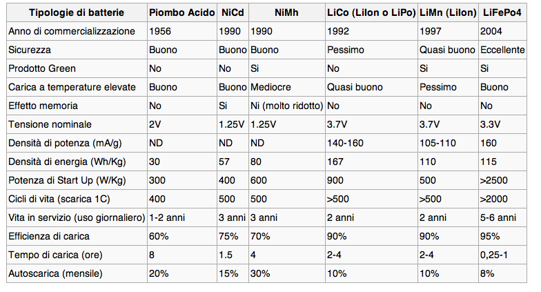

Io ho una batteria al LITIO LiFePO4 sul mio ST750 e non tornerei mai più alle batterie al piombo.
questa un tabella di comparazione delle diverse tecnologie delle batterie.
