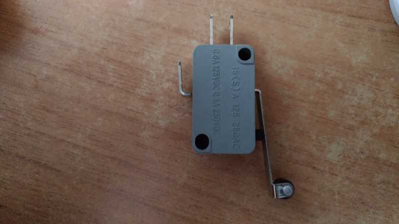

Ho in casa anche questo interruttore.
Se con l'inversione dei poli del rubinetto ottengo un "Normalmente chiuso"
questo interruttore che apre e chiude potrebbe essere utile se la leva fosse attivata da qualcosa a scatto?
Runnata.
Con il tuo interruttore ci fai poco, mi sa: devi metterlo riparato dall'acqua, lo scatto che lo attiva deve essere delicato, quasi come la pressione di un dito, e poi cosa lo farebbe scattare? Non è che adesso parte un'altra scimmia?
