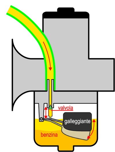

Il problema può avere due cause (che, magari, coesistono): la valvola che non fa più una buona tenuta o il galleggiante bucato.
Il galleggiante del carburatore ha la funzione di tenere costante il livello della benzina nella vaschetta; quando il livello della benzina si alza oltre un certo limite, il galleggiante aziona la valvola che chiude il condotto che porta la benzina nella vaschetta.
Se la valvola si usura (e, con il tempo, succede di sicuro), il livello della benzina cresce troppo e questa può passare nel condotto di aspirazione e quindi nel cilindro; idem se il galleggiante ha "imbarcato" un po' di benzina ed è diventato più pesante.
Chiudere il rubinetto (sarebbe buona norma farlo sempre) non è una soluzione, l'unica strada è una bella revisione del carburatore e farla subito perchè l'olio, quando viene diluito con la benzina, non fa più il suo lavoro.

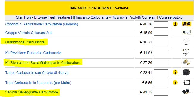

Ciao, in wemoto ho trovato questi pezzi (vedi allegato); secondo voi sono sufficienti per fare una revisione decente del carburatore? In caso contrario potete indicarmi un sito o dei link dove acquistarli ?
Grazie in anticipo
presenza benzina nell'olio motore 31/05/2017 21:57 #7561383
Io prima smonterei, vedrei cosa merita di essere cambiato e cosa no, ed a quel punto ordinerei quel che ti serve. Son stato sempre contrario a "cambiare tanto per cambiare", io mi tengo il piu' possibile i pezzi vechi originali, e cambio solo cio' che serve, quando serve...
