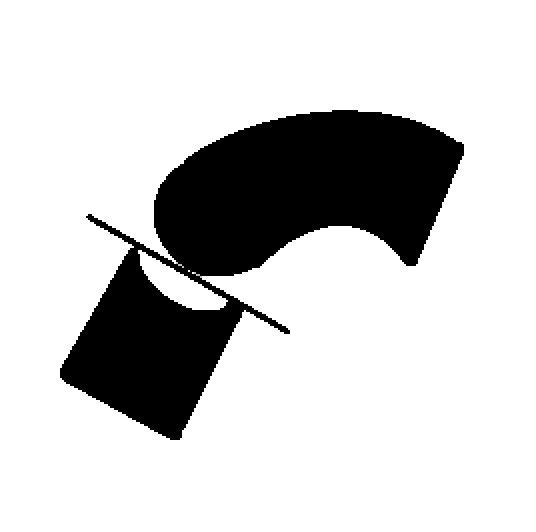

  • Messaggi: 6210
Attenzione nel regolare il gioco valvole; può succedere che i pezzi siano usurati e che non siano perfettamente piani.
Per capirsi come da disegno:
se il piattello della valvola ha preso la forma del bilanciere, passando lo spessimetro il gioco sembra corretto ma, in realtà, è molto superiore ... è una delle cose da controllare sui motori con una certa età.

Grazie mille per il suggerimento, era una cosa che non avevo considerato. A dire il vero però non saprei proprio come controllare una cosa del genere senza smontare la distribuzione, cosa che al momento non vorrei fare! :rofl:
Oggi comunque ho rifatto il lavoro e adesso il rumore mi sembra decisamente migliore. Il ticchettio è rimasto, ma mooooolto più lieve. Non mi aspettavo scomparisse del tutto quindi ora credo che il gioco dovrebbe essere corretto!

Per vedere se la punteria ha scavato lo stelo delle valvola devi solo togliere la punteria dal bilanciere e guardare sotto.....

Ah mi aspettavo fosse qualcosa di più complicato... :sorry:
Ma qualora la punteria avesse scavato lo stelo quale sarebbe la soluzione?
Numero km motore 17/04/2017 19:39 #7558472
  • Messaggi: 25943
Tenersi il ticchettio...o cambiare valvola........

  • Messaggi: 6210
Dice che il il gioco corretto si ottiene quando lo spessimetro passa facendo un po' di attrito .... regoli il registro in modo che lo spessimetro passi comunque ma facendo resistenza.
Si parla di centesimi di millimetro; comunque, se ora non fa più troppo rumore vuol dire che questo problema non c'è.
