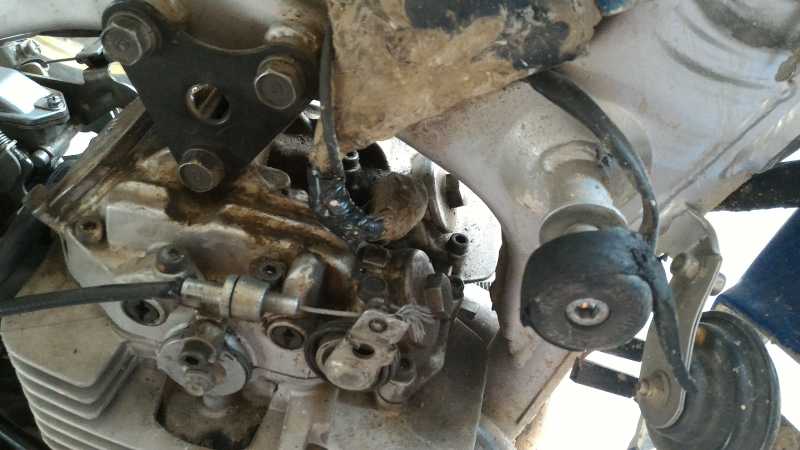

Ho sistemato un TTR che aveva il tuo stesso problema, ho trovato i contatti del diodo ossidato, ( serve al circuito di sicurezza ) questo diodo lo trovi sulla treccia dell'impianto in prossimità del condensatore, sotto al nastro isolante che isola i cavi, è bastato ripulire i faston...dai un occhio anche all'interruttore del cavalletto...
Altro problema che ti conviene sistemare subito, è l'isolamento della bobine e pipetta dall'umidità, altrimenti può capitare che lavandola o prendendo pioggia si fermi e non riparta più...
Vedi un esempio

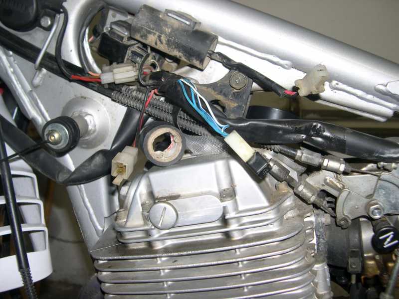

scintilla tt600r centralina 11/11/2018 17:24 #7592986
Ti ringrazio Luca per le informazioni. Ho seguito le tue indicazioni. Fortunatamente il tutto si è risolto al meglio. Grazie all'intervento di un mio amico, anch'egli proprietario di un TTR, che mi ha donato una nuova candela. Seppur quella che avevo faceva la scintilla evidentemente non era sufficiente per farla accendere.Il diodo di sicurezza l'ho pulito e irrorato di spray riattivante per contatti elettrici. Che ho usato su tutti i connettori. In questi giorni ho preso un pò la mano per accenderla. A freddo non è semplice ma con la pratica dovrei migliorare. Stranamente, sembra che a freddo tirare l'aria non aiuta. Subito dopo accesa però la tiro!
Nella foto che ho allegato il diodo di sicurezza è quello con i fili blu. Ho sistemato i cablaggi con nastro vulcanizzate o autoaglomerante.
