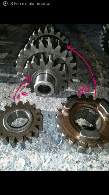

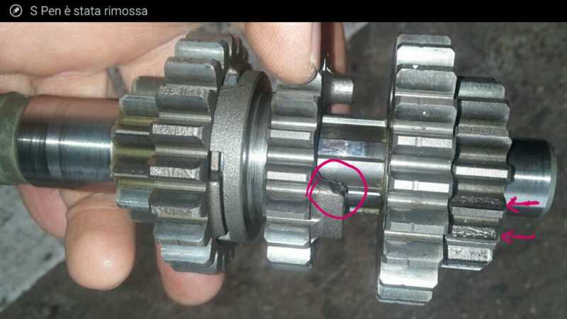

Premessa : il mio 2kf inseriva male la prima marcia sopratutto a motore caldo e , dopo aver cambiato l'olio ed i dischi frizione sperando che la cosa migliorasse, ho invece riscontrato che la situazione è rimasta la medesima ed a quel punto mi sono deciso a tirar giù il motore ed aprirlo come una cozza;
a quel punto ho trovato il tappino dell'albero di trasmissione a zonzo nel carter , il desmodronico rovinato in una pista che confrontato con un buon usato risulta essere consumata di 0,6 mm. , l'ingranaggio della seconda sembra avere un'iniziale problema di vaiolatura e gli innesti del terzo ingranaggio sono morsicati !
Consiglio : l'albero l'ho sostituito ed il desmodronico anche ma sono indeciso se sostituire anche gli ingranaggi , cosa ne dite?
Allego un paio di foto

Consiglio su integrità ingranaggi 2°e 3°cambio 2kf 05/04/2017 17:38 #7557456
  • Messaggi: 6210
Avendo il tutto in mano, sicuramente, conviene cambiare anche gli altri pezzi; la cementatura se ne è andata e credo proprio che la vita residua degli ingranaggi sia molto, molto scarsa.
Fra l'altro, se dovesse, malauguratamente, rompersi un dente, rischi di tritare tutto il motore.
Consiglio su integrità ingranaggi 2°e 3°cambio 2kf 05/04/2017 18:37 #7557467
  • madmax
  • Avatar di madmax
  • Messaggi: 680
  • Tessera CTI n.: 1302
  • Tessera FMI n.: 21/238125/M
CAMBIA tutti gli ingranaggi rovinati e controlla tutto il resto ( pompa dell'olio, cuscinetti, ecc.ecc.)
perchè i frammenti di ingranaggio "girano" :paura: e dove passano lasciano solo danni. :( :(

Consiglio su integrità ingranaggi 2°e 3°cambio 2kf 05/04/2017 22:04 #7557505
  • Tatanka
  • Avatar di Tatanka
  • Messaggi: 203
  • Tessera CTI n.: 1179
  • Tessera FMI n.: 18/047013/M
È strano che non hai già grippato con tutti quei pezzi in giro per il motore.
Sostituirli è una bella spesa.
Ma se tieni alla moto ti consiglio di farlo o di procurarti un motore di riserva

Consiglio su integrità ingranaggi 2°e 3°cambio 2kf 12/04/2017 20:41 #7558158
  • marchinovis
  • Avatar di marchinovis
  • Messaggi: 150
  • Tessera FMI n.: 19/028317/M
  • Moto: : xt 600 2kf
Coppia seconda e terza sostituita, presto le foto ...

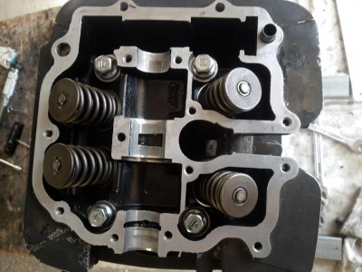

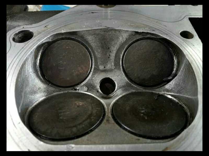

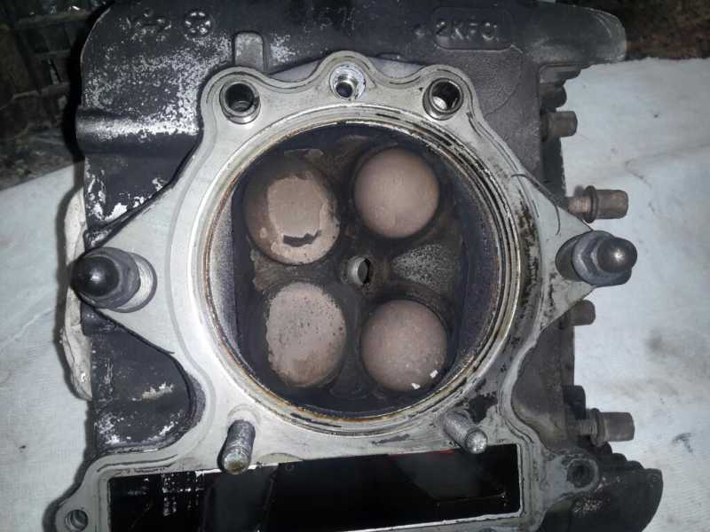

Eccomi , posto qualche foto del lavoro...
qui la testata appena aperta e nella seconda foto ripulita da incrostazioni

Consiglio su integrità ingranaggi 2°e 3°cambio 2kf 17/05/2017 20:46 #7560239
  • marchinovis
  • Messaggi: 150
Nella foto sono evidenziati i due rapporti che mi sono procurato e sostituito (senza l'uso della pressa)

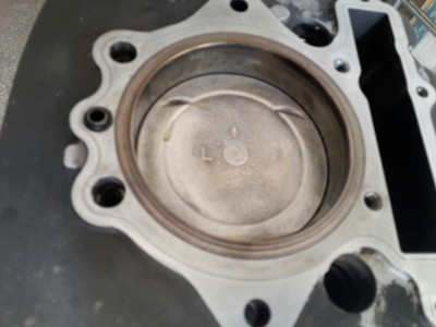

Una lucidata alla termica ci stava tutta ;)

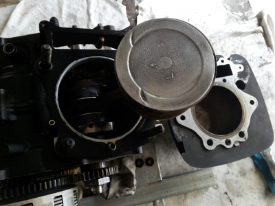

Consiglio su integrità ingranaggi 2°e 3°cambio 2kf 17/05/2017 20:54 #7560242

Ancora...

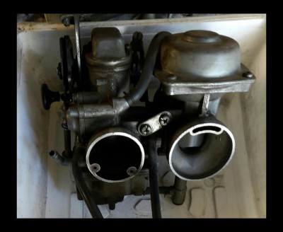

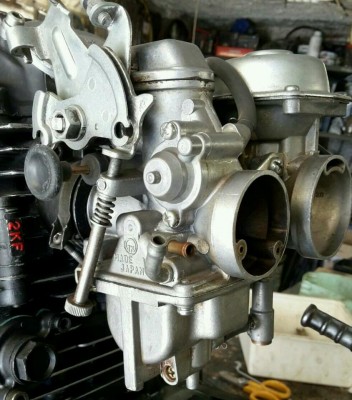

...poi è toccato al carburatore , una pulita dentro con controllo tenuta spillo ed una pulita fuori perche anche l'occhio vuole la sua parte :P

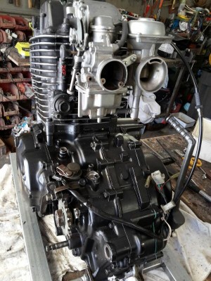

E finalmente il motore è pronto per essere rimontato :)
