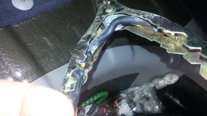

Mi son trovato per le mani dei cavi di avviamento che non sono riusciti neppure a far partire una moto, collegando la batteria di un'auto
Allora ho tirato fuori i miei da 25 mmq, che poi non sono neanche il massimo, ma ci avevo avviato un diesel 2000 cc senza problemi
Collegando questi la moto è partita subito
Allora mi sono tolto la curiosità di aprire i cavi infingardi per vedere cosa c'era dentro
Praticamente, la sezione esterna sembra grossa, ma il rame dentro è perfino un po' più sottile di un comune cavo da linea domestica secondaria da 2,5 mmq
E siccome a 12 Volt è perfettamente inutile avere un isolante molto spesso, è solo scena, e siamo ai limiti della truffa
Non risparmiate sui cavi di emergenza, altrimenti è come portarsi appresso una ruota di scorta sgonfia e pure bucata

Vero, ma attenzione al collegamento tra cavo e pinza, tempo fa quando ho comprato i miei cavi, non funzionavano granché, il rame c'era, ma la crimpatura faceva schifo, risolto saldando a stagno, ho reso solidale cavo e pinza, per un passaggio elettrico efficiente

Beh, ringrazio a prescindere perchè quando si condivide è sempre buona cosa...
Anche il rame del cavo rosso è scuro ...chissà che lega c'è dentro...
Mi era noto il fatto ....avevo tempo fa, dei fili volanti fatti con cavo da elettricisti sfilacciato alla bisogna, con i quali ci facevo varie cose. L'upgrade sarebbe stato metterci dei coccodrillini...
Inutile quindi portare cavi grossi (specie se di infimo livello) in moto, come suggerivi... Con amperaggi alti da auto/furgone , certamente vale la pena avere cavi di buona fattura e sezione ...fatti di rame vero
