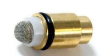

e m'arispondo da solo :)
sotto alla sede della valvola c'e' un filtrino , nel mio caso e' in plastica , e sfortunatamente si e' rotto e mancano dei pezzetti che penso siano finiti in giro .
essendo di plastica fanno fatica a decomporsi o ad essere individuati . Sto pulendo per bene il carb e spero di risolvere .
