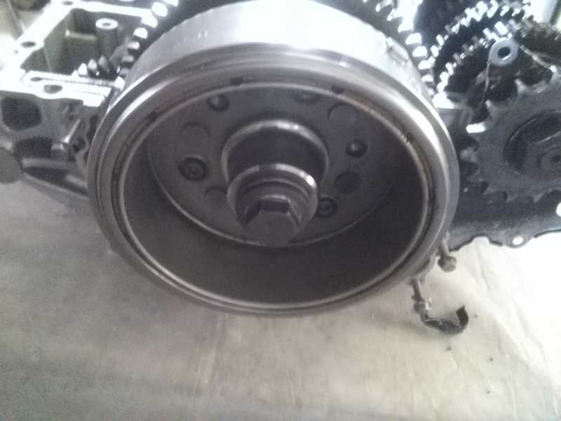

la domanda è un po'stupida,ma siccome non sono riuscito a svitare il bullone in questione con la pistola pneumatica,mi è venuto il dubbio che non si svita in senso antiorario,magari qualcuno del forum sicuramente lo avrà svitato.l'albero è di un tdm,ma penso uguale al 750 a parte la fasatura delle bielle..grazie in anticipo..

La vite è normale, come senso di filettatura
Certo, occorre fermare bene il rotore; se non è ben bloccato, gli impulsi della pistola sono poco efficaci

Ok ti ringrazio,domani riprovo cercando di bloccare l'albero...

se hai a disposizione un avvitatore a impulsi è perfettamente inutile tenere fermo il volano, basta e avanza infatti la notevole massa di questo peraltro unita a quella dell'albero ad offrire l'inerzia che serve per sbloccare il bullone, probabilmente è l'avvitatore ad essere insufficiente, oppure la pressione aria insufficiente ......... o tuttedue.

Lavvitatore è un beta,pressione aria 10 atm...si è svitato ma o dovuto insistere ...

Comunque a anche un bel serraggio ,130Nm....
