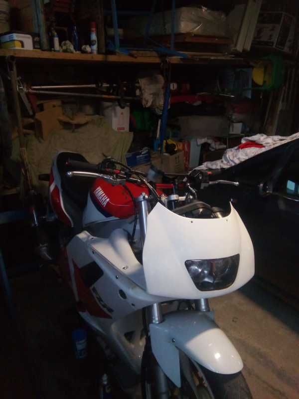

Dopo avere comperato un Fzr 1000 ed essendo sempre stato endurista mi chiedevo quali vantaggi posso trarne montando un manubrio alto con le opportune modifiche alla carena .Per ora mi sono limitato ad assemblare il tutto per poi provarla in primavera.Abitando sul confine co la Svizzera è fa un po di anni che vedo circolare svizzeri e tedeschi con stradali modificate sicuramente più godibili su strade di montagna
Manubrio alto su moto sportiva 21/12/2016 17:01 #7548892
Hai sicuramente dei vantaggi; la moto diventa più maneggevole in quanto aumenti i bracci di leva, hai più controllo in frenata e dovresti stare più comodo anche se questo non è sicuro perchè cambi la triangolazione sella/pedane/manubrio.
Sicuramente, stando più eretto, rimani completamente fuori dalla protezione della carena (che già, sulle sportive, protegge ben poco) e quindi in autostrada la situazione peggiorerà.
Ci sono anche degli svantaggi, primo fra tutti quello di alleggerire l'avantreno e non poterlo caricare con il peso del corpo il che, oltre a rendere più facile l'impennate, porterà anche ad un po' di sottosterzo.
Questa è la strada seguita da tutte le case per realizzare le "nude" che però non si limitano al solo manubrio ma fanno anche altre modifiche che magari possono sembrare piccole ma non lo sono (forcellone più lungo, serbatoio più corto, pedane più basse e avanzate, eccetera).
Provare, comunque, non costa (quasi) nulla, l'importante è che l'intervento sia in qualche modo reversibile.

Inizia a prendere forma, sostituiro' i tubi freno anteriori visto che monta gli originali.Metterò due singoli senza sdoppiatore ed in treccia.
Manubrio alto su moto sportiva 27/12/2016 09:02 #7549158
Aspettiamo le foto. ;)

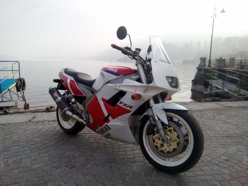

Uscita invernale per provare la nuova posizione di guida .Abituato al manubrio delle moto da enduro ora posso guidare con meno patemi .Per i puristi delle sportive ....non maltratta temi.Io sono soddisfatto
Ultima modifica: 03/02/2017 20:34 da oibaf.
Manubrio alto su moto sportiva 03/02/2017 21:40 #7552109
Il manubrio alto sulle moto sportive, esteticamente, non è il massimo .... me se guidi meglio un bel "chi se ne frega" è d'obbligo :up:
