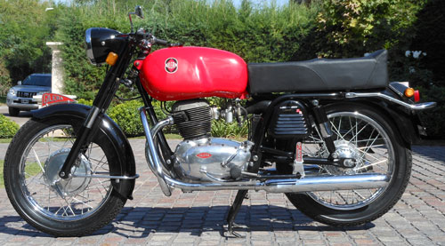

Ci sono due tipologie di moto storiche, la restaurate e le conservate.
Le restaurate devono essere come (o anche meglio) dell'originale nuovo, le conservate devono essere in tutto e per tutto originali, ruggine compresa.
Tanto per dare un'idea
una Gilera B 300, più o meno fine anni '50 inizio anni '60 restaurata e conservata.
Dipende dall'età e dalla rarità del mezzo oltre che dallo stato di conservazione ma, molte volte, hanno più valore i mezzi conservati rispetto a quelli restaurati.
Comunque, in sintesi, per l'iscrizione al registro l'estetica non conta nulla, l'importante è che la moto sia originale al 100%.
