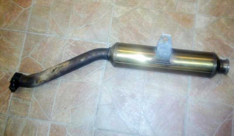

Ciao a tutti, ho comprato uno scarico usato da montare sul mio 3aj.
Mi era stato garantito che era stato adattato e andava bene.
..............ovviamente non si monta......
Qualcuno sa dirmi su che moto era previsto il montaggio?

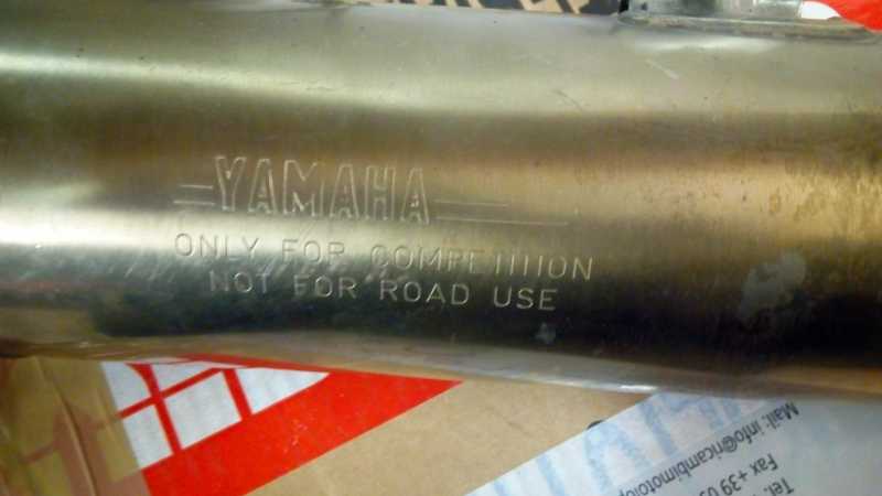

Senza neppure un numero di riferimento, e considerato che è uno scarico dichiaratamente NON OMOLOGATO... mi pare dura
Oltretutto, la scritta YAMAHA mi pare molto molto strano che sia stata apposta dal costruttore... mai gli avrebbero dato il permesso :evil:
Infatti le altre scritte sono punzonate, mentre quella è - mi sembra - incisa con una marcatrice a micropunti, quindi è stata fatta a posteriori
Il mio sospetto è che sia stato un tentativo dell'utente di farlo passare per uno scarico originale, in caso di contestazioni con le FdO... ma se non c'è il numero di omologazione tocca trovare un poliziotto proprio scemo, per sperare che ci caschi
Non vorrei che "l'adattamento" fosse proprio quello :rofl:
Oltretutto il logo yamaha si vede che è fatto proprio male e in modo amatoriale
bisogna riconoscere però che è fatto bene, mi riferisco alle saldature...
Non credo sia stato un tentativo di farlo passare per originale, ok la scritta Yamaha c'è, ma c'è pure scritto che è per competizione e non per uso su strada.

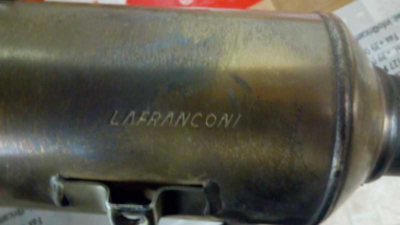

No ma lo scarico è chiaro che è Lafranconi, è fatto da un'industria e si vede
E' la scritta YAMAHA che non è stata incisa da Lafranconi, e mi pare poco probabile che l'utente l'abbia fatto solo per una "finezza" :blink:

Comunque c'è scritto in grande UTILIZZARE SOLO PER CONPETIZIONI NON SU STRADA.
Non procurarti problemi, quando io ho deciso di cambiare il mio scarico perche già danneggiato per uno non originale, mi sono prima di tutto preoccupato che fosse omologato per la mia moto con tanto di prescinto e certificato scritto, dopo di che lo devi portare SEMPRE con te ho in alternativa te lo dei fare scrivere sul libretto di circolazione per non avere rogne di nessun modo.

La Lafranconi è un marchio storico; faceva i bellissimi scarichi (che non mi sento di definire "silenziatori") per le Guzzi V7 Sport e Le Mans 850 ...

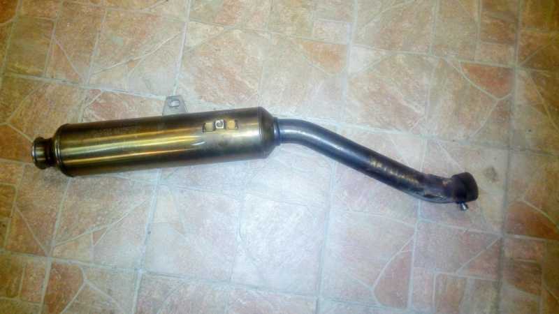

Sicuramente lo non è omologato (c'è scritto in modo molto chiaro), sapere per cosa era costruito ... è dura, magari prova a mettere una foto d'insieme, che dia un'idea più precisa del giro che fa lo scarico.
Scarico misterioso 18/11/2016 17:00 #7546369
se è quello che penso io è per il 59x... ha una specie di dbkiller che si sfila e fa da "cavalletto" destro per permettere di alzare la moto dietro e cambiare la gomma....

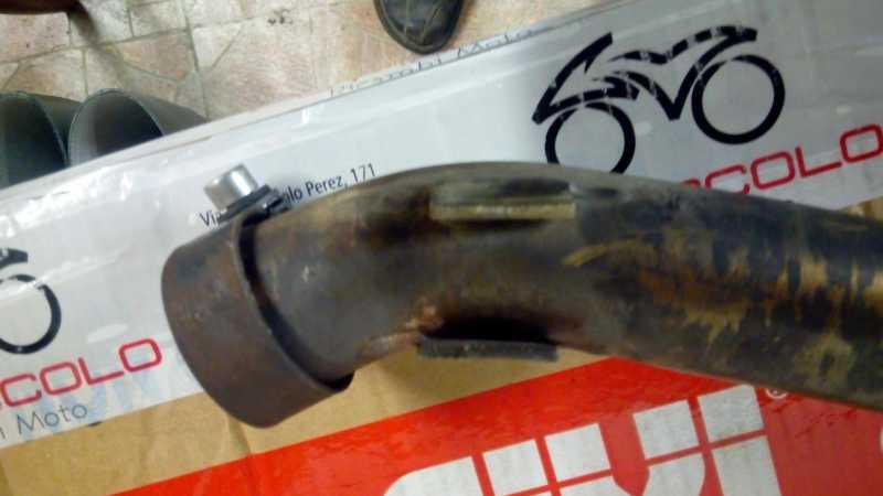

ecco altre foto

era il kit belgarda per la tt600 ;-)

grazie, quindi monta su tte e tts ?

esatto , se non sbaglio tts e tte hanno il collettore leggermente piu' lungo e chiaramente attacchi al telaio diversi .
tutto si modifica , ma se vuoi montarla plug & play non va :sorry:
