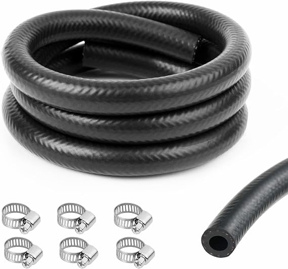

Non è che la benzina la usino solo in Giappone :-) Io ho sempre usato quelli normalissimi a doppio strato, acquistati da auto/moto ricambi, tipo questi:
m.media-amazon.com/images/I/61zdR2HDHmL._AC_SX569_.jpg
e i loro 20 e più anni li fanno senza problemi. Io eviterei quelli con telatura esterna e quelli trasparenti/colorati che non mi danno alcuna fiducia.
